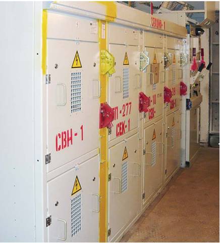

КСО серии 307СТ состоит из отдельных шкафов со встроенными в них высоковольтными аппаратами, приборами измерения и индикации, соединенные между собой в соответствии с электрической схемой главных цепей.
Корпус камеры КСО представляет собой сборную конструкцию из сварных рам, панелей и гнутых профилей, образующих закрытый со всех сторон высоковольтный отсек. Все элементы конструкции выполнены из стальных листов толщиной 2 и 3 мм и покрыты краской. Соединение всех элементов корпуса между собой осуществляется при помощи спецболтов М8 обеспечивающих электрическое соединение элементов. Внутри камеры расположена аппаратура главных цепей, на фасаде — органы управления выключателем нагрузки и разъединителем. Доступ в камеру осуществляется через две двери, в которых имеется окно для обзора внутренней зоны. Двери, запирающиеся на два замка, могут быть выполнены съемными. На дверях и передней панели предусмотрены проушины под навесные замки. По желанию заказчика может быть установлена дополнительная блокировка на открывание дверей с помощью замков ЗБ-1М. Вверху, на фасаде камеры расположен короб, в котором прокладываются магистрали вспомогательных цепей. В задней стенке имеются отверстия для сброса избыточного давления при возникновении в камере дуги КЗ.
В камерах обеспечиваются следующие механические блокировки:
а. блокировка, не допускающая включение заземляющих ножей при включенных главных ножах ВН или РВ;
Ь. блокировка, не допускающая включение главных ножей ВН или РВ при включенных заземляющих ножах.
с. для обеспечения других видов блокировок (по заказу) на приводы могут быть установлены блок-замки.
Ошиновка камер выполняется шинами из алюминиевых сплавов (по требованию заказчика возможна установка медных шин). Соединение шин — болтовое. Сборные шины проходят внутри камеры и могут быть (по заказу) отделены от высоковольтного отсека изоляционной перегородкой. Обслуживание сборных шин осуществляется через верхнюю дверь, или через технологический люк в крыше камеры. В камерах предназначенных для расширения существующих распредустройств шины проходят открыто, сверху корпуса.
Присоединения (вводы и выводы) могут быть кабельными и шинными. Кабельные вводы осуществляются снизу. Шинные — сверху, сзади или сбоку.
Все аппараты установленные в камере, подлежащие заземлению, заземлены. Заземление камеры осуществляется либо приваркой к заземляющей конструкции, либо (по заказу) с помощью медной шинки заземления.
Основные габаритные размеры см. прил.2. Все камеры КСО независимо от габаритов и схемы главных цепей унифицированы, имеют аналогичную конструкцию и состыковываются между собою по сборным шинам. Габариты камер позволяют устанавливать камеры КСО-307СТ вместо КСО-366 и КСО-386 без переделки закладных элементов.
