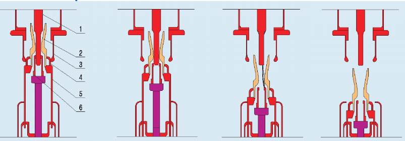

Дугогасительная камера - это часть автоматического выключателя, предназначенная для гашения дуги во время его работы. В автоматическом выключателе используется пружинный привод, т.к. для его работы требуется небольшая мощность. От одного привода работают три полюса автоматического выключателя.
Принцип гашения дуги
Положение ВКЛ При отключении главный контакт размыкается  При отключении дугогасительный контакт размыкается  Положение ВЫКЛ
1 - неподвижный дугогасительный контакт, 2 - сопло, 3 - главный неподвижный контакт, 4 - главный подвижный контакт, 5 - цилиндр, 6 - подвижный дугогасительный контакт
Рис. 4.2 Принцип гашения дуги
Включение
При включении автоматического выключателя рабочий стержень двигается вверх, за рабочим стержнем вверх перемещаются цилиндр, главный подвижный контакт, подвижный дугогасительный контакт и сопло. Затем подвижный дугогасительный контакт и главный подвижный контакт соединяются с неподвижным дугогасительным контактом и главным неподвижным контактом, соответственно, и достигают положения «замкнуто». Ток проходит через подключающий контакт, цилиндр, главный подвижный контакт, главный неподвижный контакт на другую сторону подключающего контакта.
отключение тока короткого замыкания
При размыкании автоматического выключателя сначала размыкаются главный подвижный контакт и главный неподвижный контакт; ток переходит на дугогасительные контакты, которые остаются замкнутыми. Между ними возникает дуга. При высоком токе короткого замыкания мощность дуги между дугогасительными контактами также велика; энергия дуги вызывает нагрев элегаза, в результате чего в камере теплового расширения повышается давление. Так как давление в камере теплового расширения выше давления в камере сжатого газа, однопутевой клапан закрывается. Когда сила тока стремится к нулю, газ высокого давления в камере теплового расширения выдувается в прерыватель и гасит дугу.
отключение рабочего тока
При отключении тока в несколько тысяч ампер мощность дуги мала, давление в камере теплового расширения низкое, а давление элегаза SF6 в камере сжатого газа еще ниже. Поэтому однопутевой клапан открывается, и, при приближении величины тока к нулю, сжатый элегаз поступает в прерыватель, гася дугу.

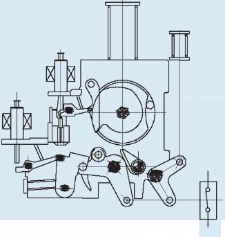

4.3 Пружинный привод
Запас энергии пружинного привода позволяет выполнить операции включения/отключения автоматического выключателя.
4.3.1. особенности:
компактная конструкция;
возможность выполнения до 3000 операций включения/отключения;
бесшумная работа.

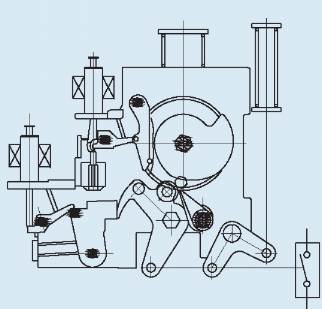

включение
Ось кулачка начинает вращение по часовой стрелке под воздействием включающей пружины (7), которая связана с храповиком (8). При возбуждении выключающего электромагнита выключающая защелка поворачивается против часовой стрелки, собачка отходит от пальца, установленного на храповике (8), и кулачок (11), который установлен на оси (10), поворачивается по часовой стрелке, рычаги А и В поворачиваются против часовой стрелки, а выключающая пружина (9) сжимается. Подвижный контакт дугогасительной камеры перемещается вверх.
отключение
Оси рычагов (см. рис. 4.3) А(15) и В (12), установленные на главных валах А (I) и В (II), начинают вращение по часовой стрелке под воздействием выключающей пружины 9. При возбуждении выключающего электромагнита выключающая защелка поворачивается против часовой стрелки, и подвижный контакт дугогасительной камеры перемещается вниз.
выключатель в положении ВКЛ
а. Автоматический выключатель в положении ВКЛ (запас энергии включающей пружины)
1 - Включающий электромагнит
2 - Включающая защелка
3 - Кнопка включения вручную
4- Палец, препятствующий включению
5 - Блокирующая собачка
6 - Палец В
7 - Включающая пружина
8 -Храповик
9 -Выключающая пружина
10 - Ось       кулачка
11 - Кулачок
12 - Главный вал В
13- Ось храповика
14 - Собачка
15 - Главный вал А
16 - Стопорная собачка
17 - Палец, препятствующий
18 - Выключающая защелка
19 - Выключающий электромагнит
20 - Кнопка выключения вручную
21 - Палец, препятствующий скачкам
II. Рычаг В
выключатель в положении ВЫКЛ
б. Автоматический выключатель в положении ВЫКЛ (запас энергии включающей пружины)
выключатель в положении ВКЛ (включающая пружина отпущена)
в. Автоматический выключатель в положении ВКЛ (включающая пружина отпущена)
Рис. 4.3 Элементы привода выключателя

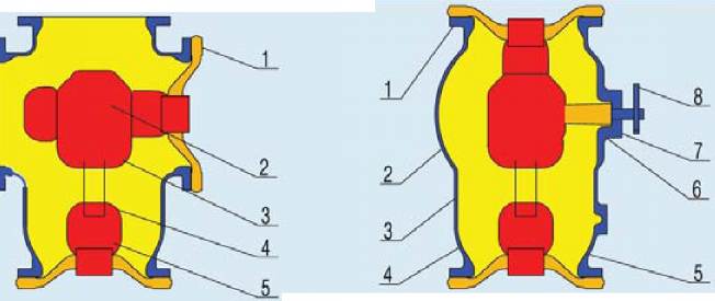

4.4 Разъединитель (см. рис. 4.4)
существуют 2 типа разъединителей: правоугольный NGDS2-I и линейный NGDS2-II.
особенности:
разъединитель может включать или отключать зарядный ток шин;
все три полюса управляются электроприводом или вручную. Подвижный и неподвижный контакты установлены на изоляторе чашеобразного типа, однородность электрического поля обеспечивается экранирующим кожухом. Движение привода передается на подвижный контакт разъединителя через уплотнение вала, стержень-изолятор, рычаг, вызывая замыкание или размыкание подвижного контакта. Электропривод находится в отдельном корпусе, где также установлены индикатор положения, вспомогательный переключатель и т.п.;
высокая надежность изоляции;
унифицированность.
Разъединитель КРУЭ
1 - изолятор
2 - подвижный контакт
3 - экран на подвижной стороне
4 - экран на неподвижной стороне
5 - неподвижный контакт
6 - стержень-изолятор
7 - уплотнение вала
8 - рычаг
А. Разъединитель правоугольного типа
Б. Разъединитель линейного типа
Рис. 4.4 Разъединитель КРУЭ

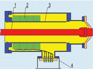

4.6 Трансформатор тока
Трансформатор тока может устанавливаться на одной или двух сторонах автоматического выключателя или в любом месте входящей-выходящей линии. Проводник высокого напряжения образует первичную обмотку. Выходящая линия вторичной обмотки проходит через уплотненную кабельную муфту, установленную на корпусе (см. рис. 6.6).
Особенности конструкции:
тороидальный сердечник, вторичная обмотка герметизирована эпоксидной смолой;
выполнение измерений разных классов, защитная обмотка;
в соответствии с требованиями к проводке вторичных обмоток, расчет проводится с учетом вида трансформатора, класса точности и мощности;
конструкция - электромагнитно-индуктивного типа.
Трансформатор тока КРУЭ
1 - первичный проводник
2 - обмотка
3 - внутренний экран
4 - кабельная муфта
Рис. 4.6 Трансформатор тока КРУЭ

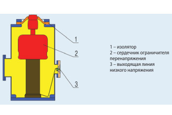

4.8 Металлооксидный ограничитель перенапряжения Как устройство, защищающее от перенапряжений, ограничитель устанавливается на входящей линии или в любом месте КРУЭ. Ограничитель перенапряжения - газонепроницаемая камера. Сердечник ограничителя состоит из металлооксидных варисторов, имеющих сильно нелинейную характеристику тока и напряжения; подключается к КРУЭ через газовый изолятор. На корпусе ограничителя устанавливается оборудование для контроля и управления (см. рис. 4.8).
ОПН КРУЭ
Рис. 4.8 Металлооксидный ограничитель перенапряжения (ОПН) КРУЭ
устанавливается в любом месте КРУЭ.

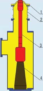

4.10.1 Модуль воздушной линии (проходной изолятор SF6-Воздух (ввод)) (см. рис. 4.11)
Проходной изолятор SF6-воздух
1 - кольцо распределения напряжения
2 - фарфоровый изолятор
3- внутренний экран
4 - проводник
Рис. 4.11 Проходной изолятор SF6-воздух
