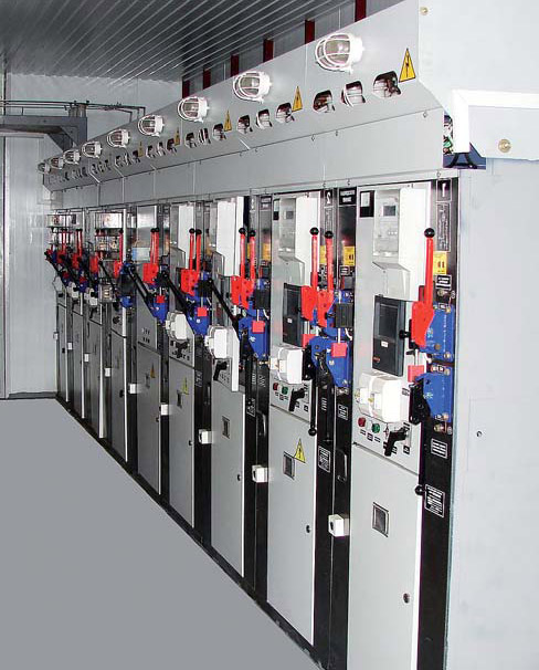

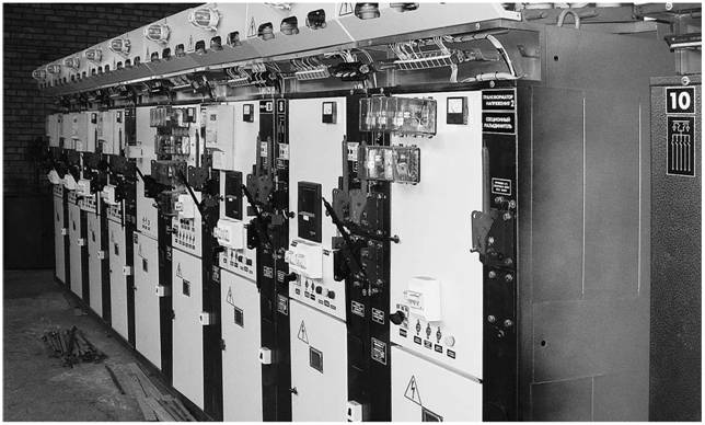

КАМЕРЫ СБОРНЫЕ ОДНОСТОРОННЕГО ОБСЛУЖИВАНИЯ КСО-398
КСО-398
КСО-398 в распредустройстве
