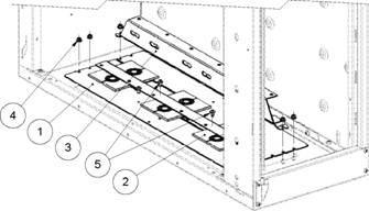

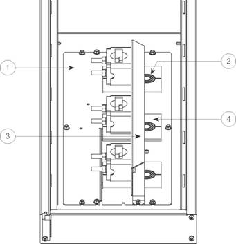

1. Снимите кабельные крепления, направляющие кабелей, кабельные муфты и пластины пола. a) Отвинтите восемь болтов на полу и снимите нижние пластины.
Рисунок 78. Полный демонтаж
2. Кабели
Протяните кабели через открытое дно ячейки. Измерьте и отрежьте кабели необходимой длины, учитывая установку терминалов и кабельных наконечников.
Листовой металл пола
Кабельные муфты
Кабельная направляющая
Кабельное крепление
Приспособьте кабельные муфты к диаметру кабеля и наденьте их на кабель.

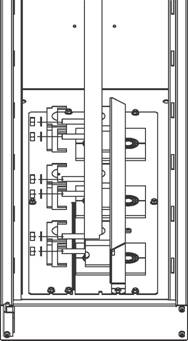

Подготовьте изолирующие терминалы и установите их на сердечники кабелей в соответствии с инструкциями производителя.
Подключите кабели к терминалам, как показано на рисунке 80.
В сочетании выключатель-предохранитель максимальная ширина терминалов равна 30 мм.
Рисунок 80. Подключение кабелей

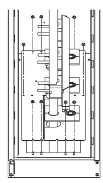

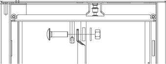

3. Кабельные крепления
Отвинтите 2 гайки (на фазу) с левой стороны кабельных креплений.
Установка металлических пластин пола
Рисунок 82. Установка металлических пластин пола, кабельных направляющих, кабельных креплений и кабельных муфт
Снимите отсоединенные стороны кабельных креплений.
b) Завинтите все восемь гаек.

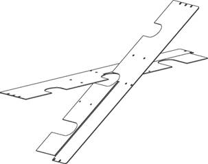

4. Металлические пластины пола и кабельные направляющие
Рисунок 81. Металлические пластины пола
a) Установите металлические пластины пола, кабельные муфты, кабельные крепления и кабельные направляющие вместе с 8 гайками на пол ячейки, как показано на рисунке 82.

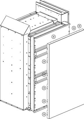

Откройте ячейку кабелей RLC.
Рисунок 84. Готовые кабели

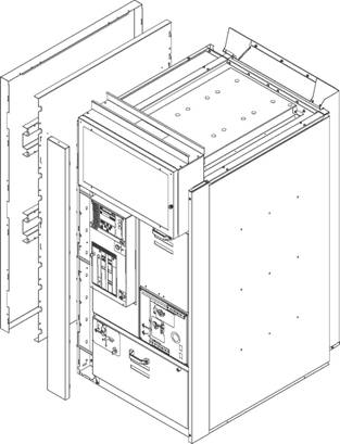

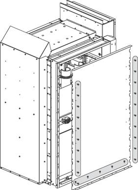

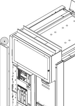

1) Отвинтите верхнюю часть передней крышки RLC, поднимите и снимите переднюю крышку RLC.
Рисунок 86. Передняя крышка RLC
5.1.2 Установка кабелей в ячейку RLC Ячейка кабелей RLC
2) Отвинтите верхнюю и заднюю часть боковой крышки RLC, поднимите и снимите боковую крышку RLC.
Рисунок 87. Крышка RLC
3) Отвинтите, поднимите и снимите две металлические пластины.
Ячейка кабелей
Рисунок 85. Ячейка кабелей
Поперечная часть RLC
Рисунок 88. Поперечная часть RLC
4) Отвинтите, поднимите и снимите внутреннюю защитную пластину кабелей ячейки RLC.
Внутренняя пластина RLC
Рисунок 89. Внутренняя пластина RLC

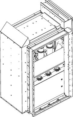

Подключите кабели СН.
1) Отрежьте уплотнения на дне ячейки RLC в зависимости от диаметра кабеля и прикрепите кабели в центре ячейки RLC к блокировочному элементу.
Рисунок 90. Блокировочные элементы кабелей ячейки RLC
Рисунок 91. Уплотнение на дне ячейки RLC

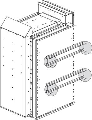

Возможными вариантами входа кабелей управления являются следующие:
Боковой желоб на обоих концах щита.
Кроме того, на крышу щита можно установить желоб, чтобы поддерживать поступающие кабели, например, с кабельного держателя.
Входы кабелей управления
Рисунок 95. Входы кабелей управления

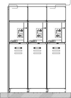

5.3 Заземление щита
Каждая ячейка оборудована шинами заземления, идущими вдоль передней нижней стороны ячейки. Эти шины должны подключаться так, как показано в главе 5.3.1. Система заземления станции должна быть подключена к терминальной ячейке щита. Если щит состоит более чем из 8 ячеек, то рекомендуется подключить систему заземления станции к обеим концевым ячейкам. На рисунке 99 показывается внешняя точка подключения к заземлению станции внутри ячейки. Все приборы подключаются к шине заземления при помощи корпуса щита. Взаимоподключение между ячейками способно выдержать номинальный кратковременный ток и пиковый ток для цепи заземления.

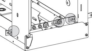

Установка предусматривает выполнение следующих операций: а) Отвинтите винт справа (в случае, если имеется другая ячейка справа) и ослабьте два других винта. Затем сместите шину в сторону соседней ячейки слева.
Шина смещена в сторону соседней ячейки слева
Рисунок 96. Шина смещена в сторону соседней ячейки слева
Главная защитная шина ячейки SBR
Рисунок 100. Главная защитная шина ячейки SBR
b) Сместите шину из ячейки справа (в случае, если имеется другая ячейка справа). Добавьте винт справа и вновь затяните все винты с правильным моментом затяжки.
Рисунок 97. Шина смещена из соседней ячейки справа
с) Установленная шина заземления.
Рисунок 98. Установленная шина заземления

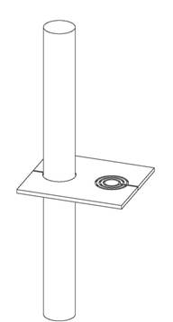

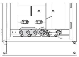

d) Кабели заземления могут быть установлены болтами, как показано на рисунке 99. Болт М12, отмеченный символом заземления, предназначен для внешней системы заземления станции, другие болты М10 (3 шт.) - для оболочек кабелей или для других систем заземления.
Положения кабелей заземления
Рисунок 99. Положения кабелей заземления
