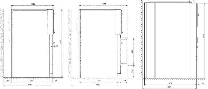

Основные размеры и пространство, необходимое для ячеек.
Основные размеры и пространство, необходимое для ячеек с выключателем.
Основные размеры и пространство, необходимое для ячеек с выключателем в выкатном исполнении.

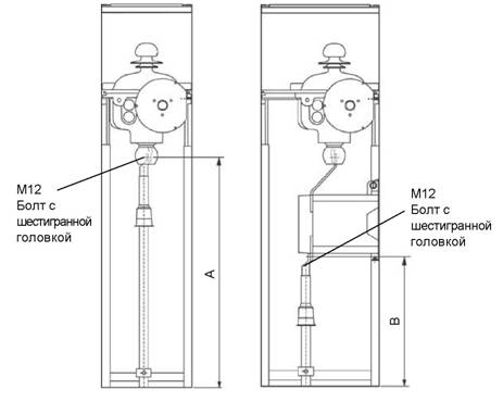

Ввод кабелей
Ввод кабелей
Размер A (При H 1635) = 980 мм (При H 1885) = 1230 мм
Размер B (При H 2635 = 400) мм (При H 1885 = 650) мм
Информация о вводе кабелей находится в инструкции по установке.
Размер A
(при H=1635,12/17,5кВ) = 605 мм (при H=1635,24^) = 455 мм
(при H=1885,12/17,5кВ) = 855 мм (при H=1635,24^) = 705 мм
Размер B
(При H=1600,12 кВ) = 400 мм (При H=1850,24 кВ) = 650 мм
Информация о вводе кабелей находится в инструкции по установке ABB.

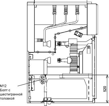

Технические данные
Ввод кабелей Uniswitch
