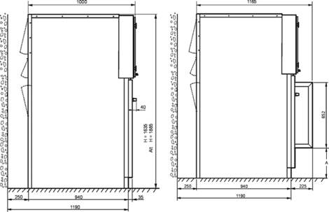

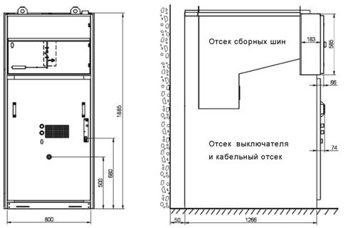

3.3.2 Размеры ячеек ABB
Расстояние от задней стенки распределительного устройства до стены помещения для создания пространства для сброса давления должно быть не менее 250 мм (фиксированный тип) или 50 мм (выкатной тип). Пространство между стенкой распределительного устройства и стеной помещения должно быть закрыто закрепленным металлическим листом (толщина не менее 2 мм).
Если распределительное устройство расположено в середине помещения, оно должно быть оснащено каналами сброса давления.
Размеры
Данные чертежи иллюстрируют основные размеры и необходимое
пространство для различных типов ячеек.
Рис. 3.2
Типы ячеек SDC, SDF, DBC, BRC, SEC
Рис. 3.3
Типы ячеек CBC, SMC, SBC A = 230 мм при H = 1635 мм A = 480 мм при H = 1885 мм
Основные размеры ячеек Uniswitch
Рис. 3.4
Основные размеры ячеек Uniswitch в мм (выкатной тип).

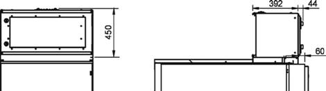

Размеры дополнительных низковольтных отсеков
Рис. 3.5
Размеры дополнительных низковольтных отсеков (опция).

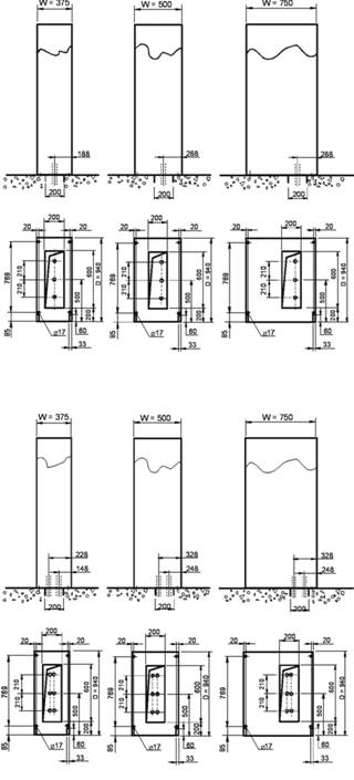

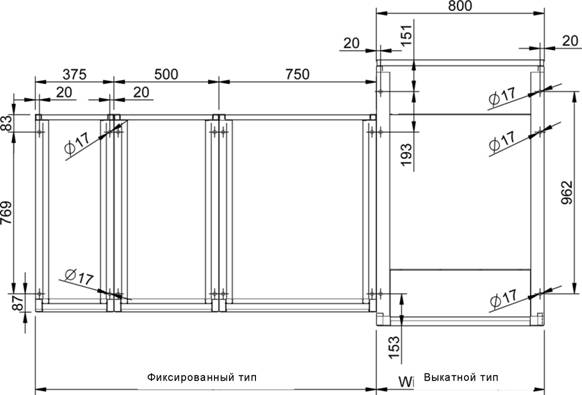

3.3.3 Чертежи с размерами дна ячейки
3.3.3.1 Одножильные кабели
Одножильные кабели - ячейки
Рис. 3.6
Одножильные кабели.

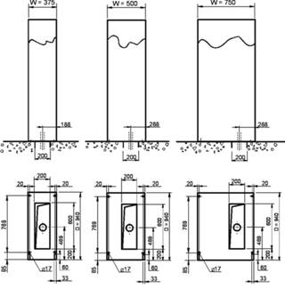

3.3.3.2 Трехжильные кабели
Трехжильные кабели - ячейки
Рис. 3.7
Трехжильные кабели.

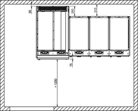

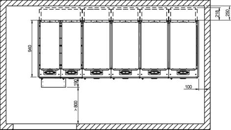

3.3.4 Примеры размещения ячеек в помещении
размещение ячеек Uniswitch фиксированного типа
Рис. 3.8
Пример размещения ячеек Uniswitch фиксированного типа.
размещение ячеек Uniswitch выкатного + фиксированного типа
Рис. 3.9
Пример размещения ячеек Uniswitch выкатного + фиксированного типа.

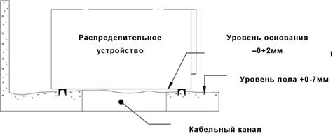

3.4 Основания
3.4.1 Типы оснований
Общее
Распределительное устройство устанавливается на основание,
которое удовлетворяет требованию к максимальному горизонтальному отклонению высоты по длине и поперек ячейки. Из-за трудности выполнения ровного бетонного основания, выравнивание поверхности производится с помощью стальной рамы или установкой металлических пластин под углами ячейки, в случае необходимости.
Нагрузочная способность пола и основания должны быть достаточными.

аспределительное устройство ABB, установленное на фальшпол
Рис. 3.11
Распределительное устройство ABB, установленное на фальшпол
Если распределительное устройство состоит из нескольких ячеек, среди которых нет тяжелых ячеек, допускается их установка на бетонном полу.

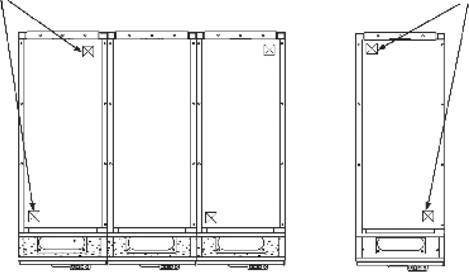

3.4.2 Крепление распределительного устройства к полу
При проектировании кабельных каналов в бетонном полу необходимо использовать чертежи с размерами, приведенными в разделе 3.3. Error! Reference source not found.
Распределительное устройство должно крепиться к металлической раме с помощью сварки через отверстия в дне ячейки (2 сварочных шва на ячейку) или двумя шлицевыми болтами на ячейку (М12) непосредственно к бетонному полу. Крепление распределительного устройства состоящего из нескольких ячеек должно быть выполнено в каждой второй ячейке.
Крайняя левая ячейка крепится в переднем левом и заднем правом углах дна ячейки.
Крайняя правая ячейка крепится в переднем правом и заднем левом углах.
! Перед расстановкой различных элементов
распределительного устройства проверьте ровный ли пол, обратив особенное внимание на продольное выравнивание (максимальная плоскостность 2/1000).
Указания
! Крайние ячейки распределительного устройства должны всегда крепиться согласно Рис. 3.13.
Крепление крайних ячеек ABB
Рис. 3.13
Крепление крайних ячеек ABB.

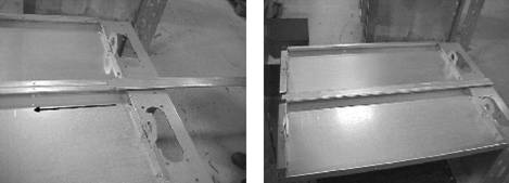

3.5.3 Соединение ячеек ABB в верхней части задней стенки
Для гарантированного соединения задних стенок ячеек используют заднюю скрепляющую планку, длиной около 20 см, устанавливаемую поверх стенок.
Задняя скрепляющая планка сдвигается как можно ниже к краю верхней части задних стенок.
3.5.4 Соединение ячеек сверху
Указания
В качестве завершающей стадии соединения ячеек друг с другом
скрепляют края крыш ячеек. Соединения осуществляется по краям верхней скрепляющей планкой аналогичной глубине ячейки длины.
Установка задней скрепляющей планки
Рис. 3.16 Установка задней скрепляющей планки
Планка должна быть сдвинута как можно глубже, чтобы загиб края планки касался низа края ячеек.
Планка должна быть закреплена посередине с помощью винтов.

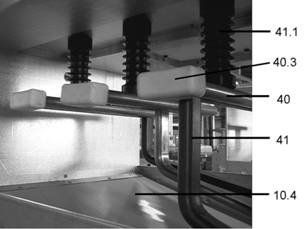

3.6 Соединение сборных шин
3.6.1 Общие предупреждения и предостережения
Предупреждающий знак, указывающий на высокое напряжение под крышей ячейки, размещен на верхнем листе.
! Мы рекомендуем монтировать сборные шины сбоку ячейки.
Общее

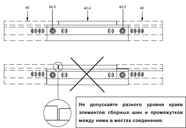

Момент затяжки для мест соединения сборных шин, отличных от тех, что описаны ниже, составляет 35 Нм.
Соединение сборных шин в крайних ячейках осуществляется открытый верх соседних ячеек. Доступ к сборным шинам также может быть осуществлен сверху после снятия верхнего листа. 1.1 (см. Uniswitch Instruction Manual рисунок общего вида ячейки), или сбоку ячейки, если боковая стенка еще не установлена.
Указания (для обоих типов ячеек ABB)

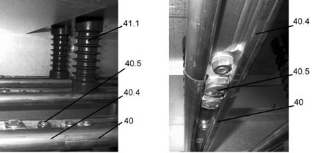

Очистите изоляцию сборных шин с помощью мягкой, сухой ветоши и проверьте отсутствие повреждений изоляции. Удалите жирную или клейкую грязь, как описано в Uniswitch Instruction Manual.
Очистите места соединения шин:
Покрытые серебром поверхности мест соединения должны быть очищены не металлической, нетканой ветошью, затем тонко и равномерно нанесите смазку Isoflex Topas NB 52.
Непокрытые серебром поверхности мест соединения также должны быть с помощью проволочной щетки, сохраняя пленку смазки, или не металлической, нетканой ветошью и равномерно смазаны тонким слоем смазки Isoflex Topas NB 52.
Установите сборные шины, ячейка за ячейкой. Приверните один на другой отдельные элементы сборных шин (в зависимости от расположения системы) и в линию с плоскими соединительными шинами.
Места под винты в отсеке сборных шин
Рис. 3.19
Места под винты в отсеке сборных шин (ячейка шириной 500 мм)(ячейка фиксированного типа)

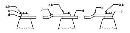

Рис. 3.20
Соединение сборных шин в ячейках 12 кВ и 17.5 кВ, до 630 A (фиксированный тип).
а: Болт с шестигранной головкой M10x40 (Ir < 630 A)
Болт с шестигранной головкой M10x50 (Ir > 630 A, сдвоенные сборные шины)
b: Пружинная шайба, отверстие 010.5
c: Медная шинная шайба, внешний диаметр 030, высота 8 мм, отверстие 010.5
d: Неизолированная медная шина 40x8 с закругленными краями.

Указания к соединению сборных шин в ячейках 12 и 17.5 кВ
Шины с изогнутым концом всегда соединяйте справа.
В левой крайней ячейке присоедините концы сборных шин к выводам выключателя нагрузки SFG.
Установите медную шайбу, той же толщины, что и сборные шины, поверх сборных шин.
В правой крайней ячейке установите медную шайбу между загнутым концом шины и верхними выводами выключателя нагрузки SFG.
Производите соединение сборных шин пружинной шайбой 10.5 и болтом с шестигранной головкой M10x40. Момент затяжки в месте соединения 35 Нм.

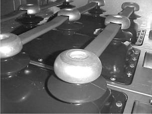

1) В местах соединения сборных шин на 24кВ, устанавливают двухэлементные колпаки сглаживания поля (состоящие из алюминиевой части и части из EPDM-резины) как показано на приведенных ниже рисунках.
Алюминиевые колпаки с двумя вырезами для средних ячеек
Рис. 3.23
Алюминиевые колпаки с двумя вырезами для средних ячеек (вверх дном).
Алюминиевые колпаки для крайних ячеек с одним вырезом
Рис. 3.22
Алюминиевые колпаки для крайних ячеек с одним вырезом.
Колпаки из EPDM-резины с низким вырезом
Рис. 3.24
Колпаки из EPDM-резины с низким вырезом для левых крайних ячеек.
Колпаки из EPDM-резины с высоким вырезом
Рис. 3.25
Колпаки из EPDM-резины с высоким вырезом для правых крайних ячеек ABB.
Колпаки из EPDM-резины с двумя вырезами
Рис. 3.26
Колпаки из EPDM-резины с двумя вырезами для средних ячеек ABB (вверх ногами).

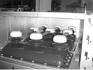

Алюминиевые колпаки выравнивания поля
Рис. 3.27
Алюминиевые колпаки выравнивания поля.
Алюминиевые колпаки, покрытые сверху колпаками из EPDM-резины
Рис. 3.28
Алюминиевые колпаки, покрытые сверху колпаками из EPDM-резины.

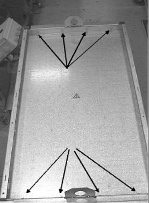

3.6.3 Распределительное устройство с ячейками выкатного типа
Доступ в отсек сборных шин
Съемный вентиляционный верхний элемент ячеек ABB выкатного типа крепится к верхнему листу шестью винтами, по два с каждой стороны и по одному по краям. Доступ к отсеку сборных шин достигается откручиванием винтов и снятием элемента. (10.6).
Съемный верхний элемент и места крепления винтами
Рис. 3.29

Сборные шины после установки
Рис. 3.31
В ячейках ABB выкатного типа сборные шины (40) крепятся к опорным изоляторам (41.1) и соединяются с шинными ответвлениями (41) на заводе. Крепеж (40.5) для соединения сборных шин также расположен на конце сборных шин. Элементы сборных шин для соединения между ячейками (40.4) упаковываются отдельно.
Элемент сборных шин 24 кВ
Рис. 3.32
Элемент сборных шин 24 кВ, 1250A
Установка
Смотрите также раздел Error! Reference source not found..
Снимите крепежные гайки (40.5), шайбы и болты, но не теряйте их.
Установите элементы сборных шин (40.4) между ячейками. Правильное положение сборных шин и крепежа показано на Рис. 3.33 и Error! Reference source not found..
Постарайтесь сохранить первоначальный порядок и ориентацию крепежных гаек, шайб и болтов - гайки и болты располагаются сверху шин. Момент затяжки соединений 35-45 Нм.
Рис. 3.33
Соединение шин, вид сверху
Соединение шин
Рис. 3.34
Соединение шин, вид снизу
Установка сборных шин между двумя ячейками
Рис. 3.35
Установка сборных шин между двумя ячейками (выкатной тип).
Окончания сборных шин
Окончания сборных шин должны быть постоянно защищены    крышками (40.3). Обычно крышки устанавливаются на заводе.
Вид отсека сборных шин ABB изнутри
Рис. 3.36
Вид отсека сборных шин ABB изнутри (выкатной тип).
