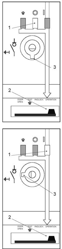

Разрешенные операции управления распределительного устройства типа UniSwitch и 3- позиционного разъединителя SFG определены положением селектора блокировочного механизма.
Селектор блокирующего механизма
Селектор блокирующего механизма имеет четыре положения:
Положение 1: Эксплуатация Разъединитель типа SFG может осуществлять операции замкнуть-разомкнуть. Дверь кабельного отделения должна быть замкнута.
Положение 2: Замкнуто
Разъединитель типа SFG не может использоваться, а дверь кабельного отделения должна быть замкнута.
Положение 3: Контроль Разъединитель типа SFG может осуществлять операции разомкнуть-заземлить. Дверь кабельного отделения должна быть замкнута (Примечание: Смотри 2.3).
Положение 4: Дверь открыта Разъединитель типа SFG находится в заземленном положении и не может использоваться. Дверь кабельного отделения должна быть открыта, если выключатель-разъединитель находится в заземленном положении, а блокирующий механизм в положении "Дверь открыта".
Использование блокировочного устройства и разрешенные операции показаны на нижеприведённом рисунке.
2.3 Нормальная блокировка
Нормальная блокировка определяется положением селектора блокирующего механизма. Селектор может быть заперт в требуемом положении с помощью замка.
Заперто в положении "Эксплуатация"
Разъединитель может осуществлять операции замкнуть-разомкнуть. Заперто в положении "Замкнуто": Разъединитель находится в разомкнутом положении и не может быть использован. Заперто в положении "Контроль": Разъединитель может осуществлять операции разомкнуть-заземлить. Заперто в положении "Дверь открыта": Разъединитель находится в заземленном положении, и не может быть использован. Примечание. Когда дверь кабельного отделения открыта, разъединитель типа SFG заперт в заземленном положении. Блокировка может быть снята с помощью переведения селектора блокировки в положение "Контроль". Это позволит использовать разъединитель в разомкнутом положении для измерения изоляции кабелей. После измерения, разъединитель следует перевести в заземленное положение, прежде чем селектор блокировки может быть переведен в положение "Дверь открыта", чтобы дверь могла быть закрыта.

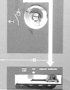

2.4 Дополнительная блокировка UniSwitch
Ключ замка на разъединителе типа SFG. Блокировочный механизм может быть проверен с помощью микровыключателя, когда работает двигатель.
Двойной ключ замка на разъединителе типа SFG. Блокировочный механизм может быть проверен с помощью микровыключателя, когда работает двигатель.
Возможно применение дополнительных замков типа Castell и Ronis.
