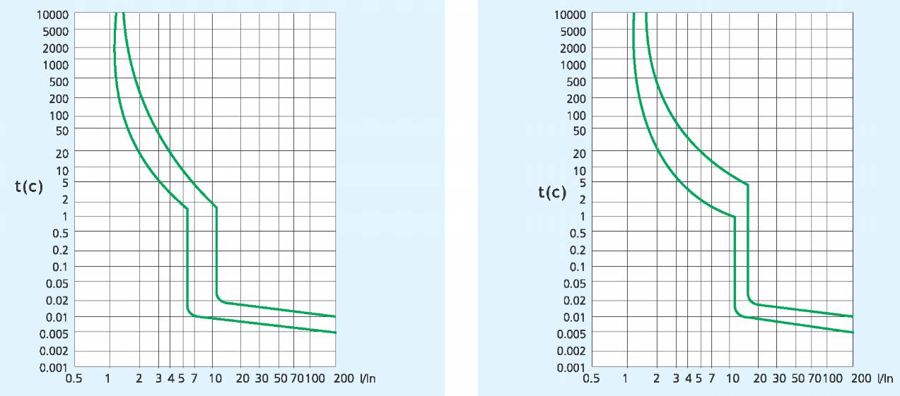

3. Техническая информация
3.1 Характеристики
Характеристика С          Характеристика D

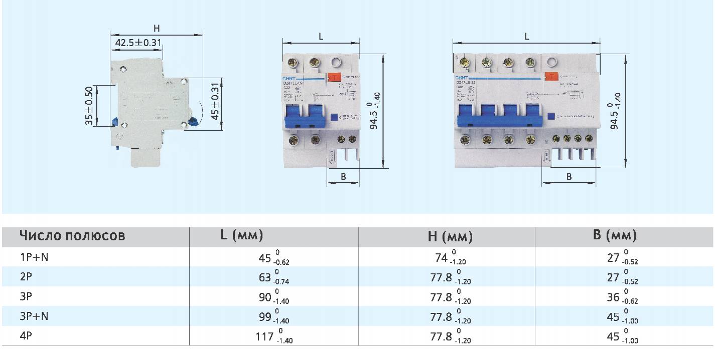

5. Габаритные и установочные размеры, мм
размеры
1п=40~60А

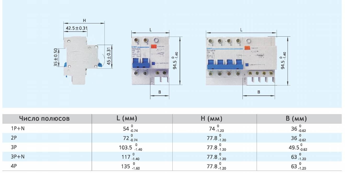

размеры выключателя
1п = 6~32А
