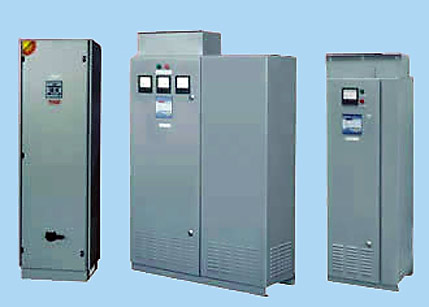

Регулируемые установки компенсации реактивной мощности типа УКМ58М  (ООО «Усть-Каменогорский Конденсатор») предназначены для поддержания постоянным задаваемого значения коэффициента мощности (cosφ) в электрических распределительных трехфазных сетях промышленных предприятий и других объектов напряжением до 400 В, частотой 50 Гц. Установки УКМ58М обеспечивают требуемый cosφ в часы максимальных и минимальных нагрузок, а также исключают режим генерации реактивной мощности.
Преимущества установок типа УКМ58М:
  1. использование специализированных контакторов, с контактами опережающего включения и токоограничивающими резисторами, увеличивающих срок службы контакторов и конденсаторов;
  2. использование конденсаторов, имеющих способность самовосстанавливаться после пробоя в диэлектрике;
  3. применение специализированных регуляторов для автоматического корректирования значения cosφ, которые обеспечивают также сбалансированное включение конденсаторов.
Применение УКМ58М позволяет снизить потери электроэнергии и повысить эффективность электроустановок, одновременно повышая качество электроэнергии непосредственно в сетях предприятия.

В установках УКМ58М применено следующее оборудование:
  1. силовые трехфазные конденсаторы КПС, восстанавливающиеся после пробоя, имеющие малые диэлектрические потери, обеспечивающие экологическую безопасность;
  2. регуляторы, осуществляющие контроль и регулирование параметров цифровым способом, обеспечивающие поддержание cosφ = 0,85 - 0,95, а также защиту конденсаторов от перегрузки токами высших гармоник;
  3. контакторы, имеющие электрическую износостойкость до 200 000 циклов.
Установки типа УКМФ 0,4 являются автоматически регулируемыми по cosφ для фильтрации высших гармоник.
