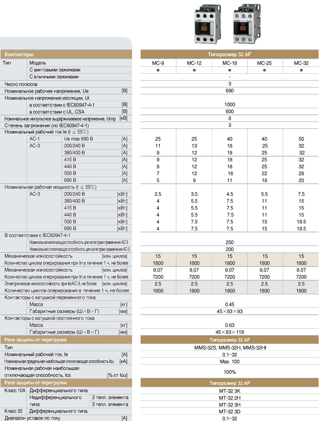

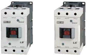

Номинальный ток контакторов Susol от 9 до 95 А при напряжении 415 В переменного тока, категория применения АС-3, три типоразмера, широкий диапазон применения в цепях постоянного и переменного тока.
Параметры контакторов и реле защиты от перегрузки Susol
* Susol Contactor & TOR •
Типоразмер 63 AF | Типоразмер 95 AF | ||||||
MC-35 | MC-40 | MC-50 | MC-63 | MC-65 | MC-75 | MC-85 | MC-95 |
| 3 |
| 3 |
| 690 |
| 690 |
| 1000 |
| 1000 |
| 600 |
| 600 |
| 8 |
| 8 |
| 3 |
| 3 |
55 | 60 | 70 | 75 | 100 | 110 | 1 35 | 140 |
35 | 40 | 55 | 63 | 65 | 75 | 85 | 95 |
35 | 40 | 50 | 60 | 65 | 75 | 85 | 95 |
30 | 32 | 43 | 43 | 60 | 64 | 75 | 85 |
21 | 23 | 28 | 30 | 35 | 42 | 45 | 50 |
11 | 11 | 15 | 15 | 18.5 | 22 | 25 | 25 |
18.54 | 18.5 | 22 | 25 | 30 | 37 | 45 | 45 |
18.5 | 18.5 | 22 | 25 | 30 | 37 | 45 | 45 |
22 | 22 | 30 | 30 | 33 | 37 | 45 | 50 |
| 250 |
| 250 |
| 200 |
| 200 |
12 | 12 | 12 | 12 | 12 | 12 | 12 | 12 |
1200 | 1200 | 1200 | 1200 | 1200 | 1200 | 1200 | 1200 |
5.97 | 5.97 | 5.97 | 5.97 | 5.97 | 5.97 | 5.97 | 5.97 |
7200 | 7200 | 7200 | 7200 | 7200 | 7200 | 7200 | 7200 |
2 | 2 | 2 | 1.3 | 2 | 2 | 2 | 2 |
| 0.94 |
| 1.82 |
| 55x106x122 |
| 70x140x137 |
| 1.2 |
| 2.7 |
| 55x106x160.5 |
| 70x140x172.5 |
Типоразмер 63 AF | Типоразмер 100 AF | ||||||
| MMS-63S, MMS-63H, MMS-63HI | MMS-100S, MMS-100H, MMS-100HI | |||||
| 6~ | 63 |
| 11~ | 100 |
| Max. 100 |
| Max. 100 |
| 100% |
| 100% |
| MT-63 3K |
| MT-95 3K |
| MT-63 2H |
| MT-95 2H |
| MT-63 3H |
| MT-95 3H |
| MT-63 3D |
| MT-95 3D |
| 4~ | 65 |
| 7~ | 95 |
