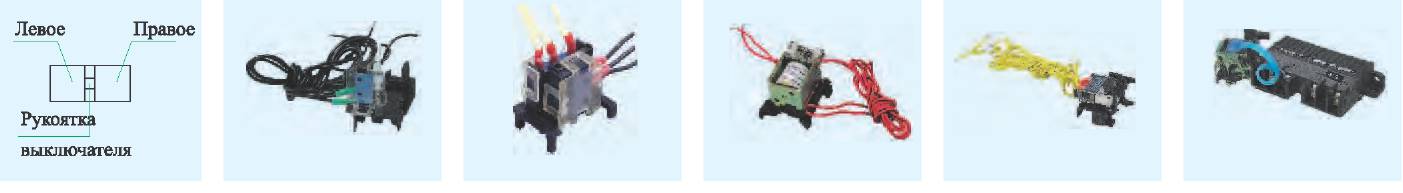

Вспомогательные сигнальные
Минимальный расцепитель напряжения
Вспомогательные контакты контакты
Независимый расцепитель Сигнальный контакт

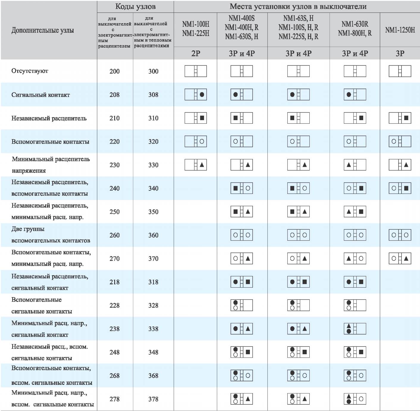

Дополнительные узлы
выключатели
11. Дополнительные узлы
CHINT
Расположение дополнительных узловРасположение дополнительных узлов

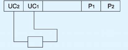

Схема подключения минимального расцепителя напряжения

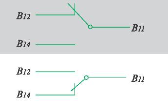

а. Вспомогательные контакты
Автоматический выключатель во включённом положении
Автоматический выключатель в отключённом положении

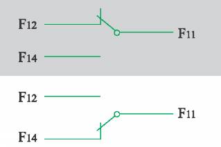

b. Сигнальный контакт
При включённом или отключённом положении выключателя, если не было автоматического отключения, сигнальный контакт выключен. При автоматическом срабатывании выключателя (под воздействием расцепителей или кнопки " TEST "), сигнальный контакт включается. После взвода механизма выключателя, сигнальный контакт отключается ( переходит в исходное состояние ).
Автоматический выключатель во включенном или отключённом положении Автоматический выключатель в положении автоматического отключения
Схема подключения сигнальных контактов

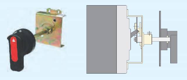

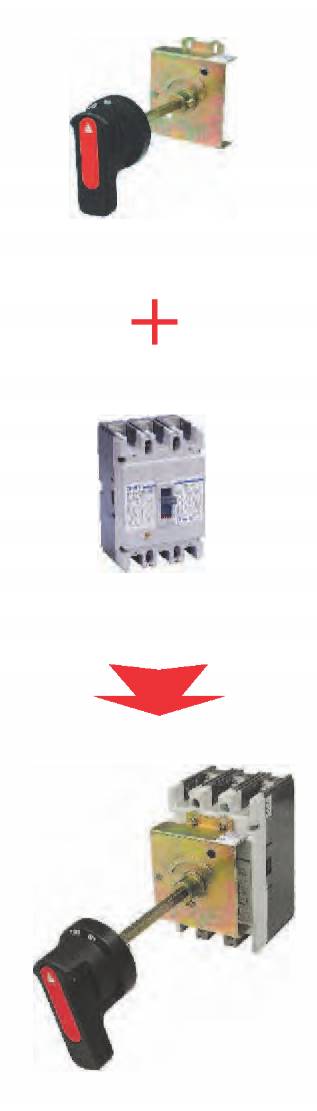

Ручной привод управления поворотной рукояткой через оперативную панель

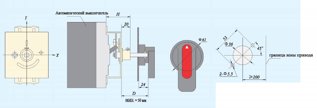

Установочные размеры привода
Управление выключателя приводом через оперативную панель
Расположение и размеры отверстий в оперативной панели для установки привода
(мм)
Исполнение выключателя
NM1-63
NM1-100
NM1-225
NM1-400S
NM1-400H NM1-400R
NM1-630S
NM1-630R NM1-800H NM1-800R
Монтажный размер H
49
54
54
84
76
83
76
Смешение центра привода по оси У от центра выключателя
0
0
0
0
-10
0
-20

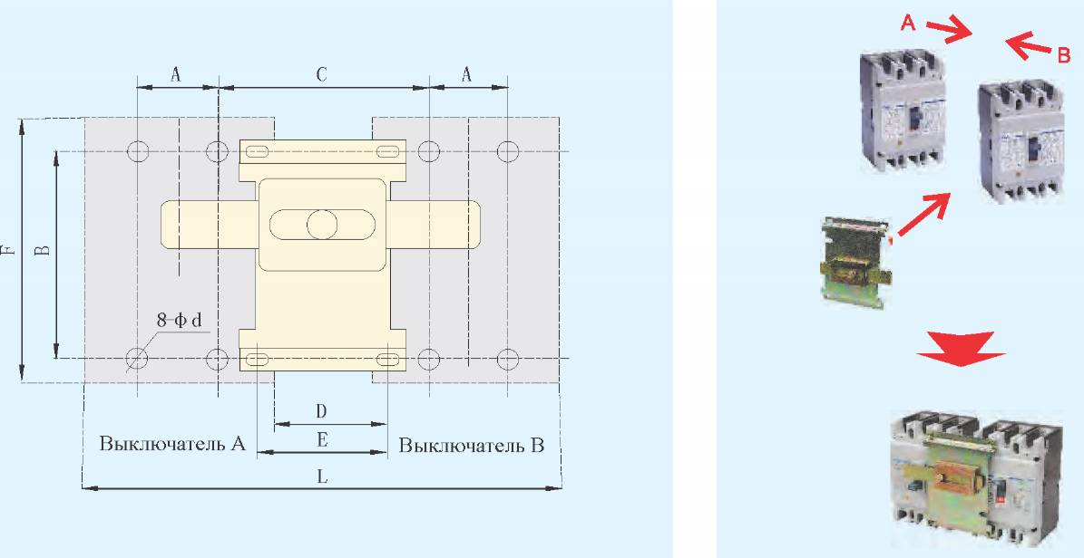

Габаритные и установочные размеры
размеры
Примечания:
* отверстия для установки выключателей
CHINT
выключатели должны быть установлены на панели до установки механизма блокировки.
(мм)
Исполнения выключателей
А
В
С
D
Е
F
L
Фй
NM1-63
NM1-100
30
129
90
30
90
155
210
4.5x6*
NM1-225
35
126
30
165
240
5.5
NM1-400
44
194
172
62
257
330
7
NM1-630
58
200
175
48
62
270
412
7
NM1-800
