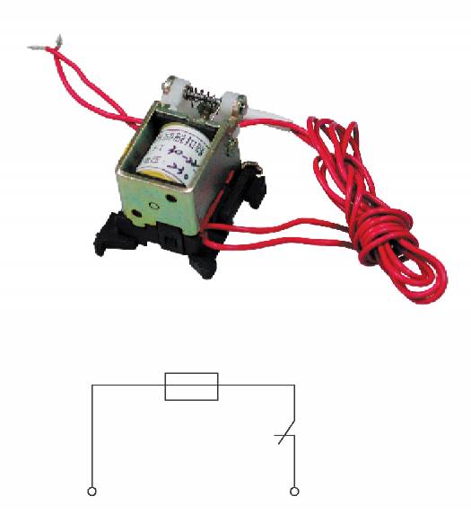

Шунтовый расцепитель
Номинал. напряжение управления шунтового расцепителя - 50 Гц, 230 и 400 В.
NM1LE
выключатель остаточных токов
Принадлежности
Выключатель надежно размыкается при 70%~110% номинального напряжения.
Код механизма расцепителя
код
A2
A4
D1
D2
D3
напряжение
перем 230 В
перем 400В
пост. 110 В
пост. 230 В
пост. 24 В
номинал. частота
50 Гц
50 Гц
Примечание: если напряжение равно 24 В постоянное, то номинальный ток возрастает до 5A +/- 10%

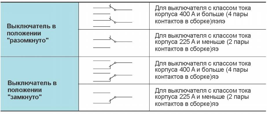

Вспомогательные контакты
Электрическая схема
Номинальные параметры вспомогательных контактов
Класс корпуса
Обычный нагревающий ток Ith Д
Номинальный ток Д при перемен. 400 В
Номинальный ток Д при постоянном 230 В
Inm <= 225 A
0.26
0.14
IInm >= 400 A
0.2

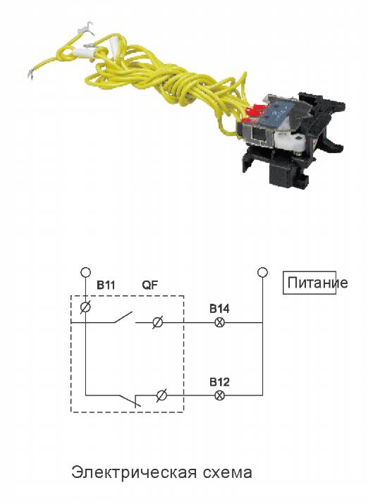

 Состояние вспомогательного контакта
NM1LE
Принадлежности

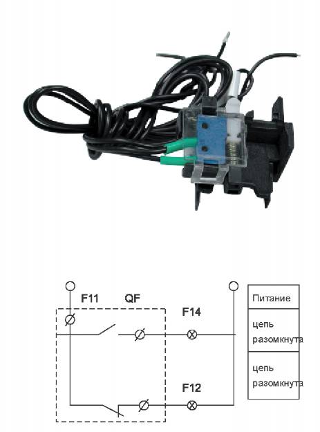

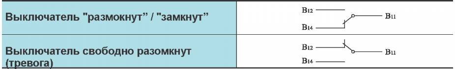

Контакт сигнализации
Контакт сигнализации не действует, когда реле находится в обычном положении разомкнуто/замкнуто. Контакт может изменить свое состояние (т.е. разомкнутый замкнется или замкнутый разомкнется) только после тревоги свободного размыкания (или размыкания по ошибке). После повторного замыкания выключателя контакт сигнализации возвращается в свое исходное положение.

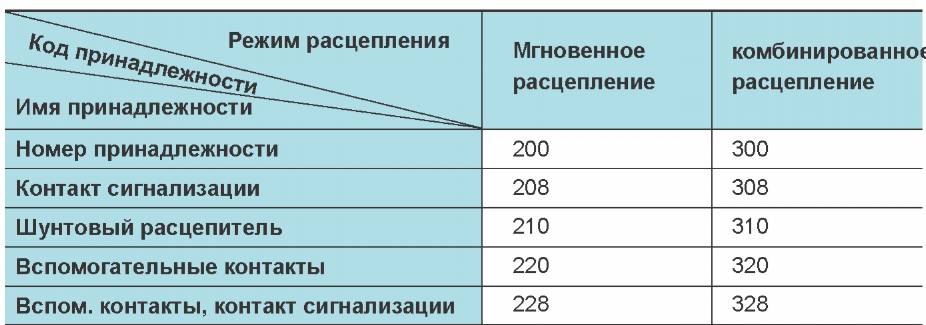

Режимы расцепления и коды принадлежностей
3p

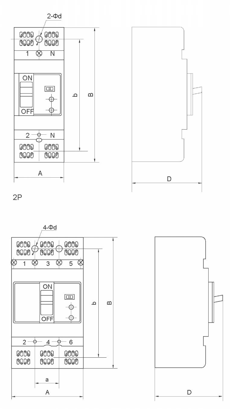

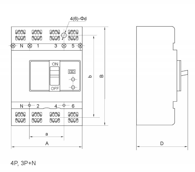

Монтажные и габаритные размеры
NM1LE
Класс
номинального тока
корпуса (A)
Число полюсов
Габаритные размеры (мм)
Монтажные размеры (мм)
A
B
D
a
b
Монтажное отверстие
2P
60.5 макс.
155.5 макс.
86.5 макс.
132+/-0.3
2- Ф 5+0032
3P
90.5 макс.
155.5 макс.
86.5 макс.
30+/-0.14
132+/-0.3
4- ф 5+00 32
4P
120.5 макс.
155.5 макс.
86.5 макс.
60+/-0.1
132+/-0.3
4- <> 5+0032
3P+N
120.5 макс.
155.5 макс.
86.5 макс.
60+/-0.1
132+/-0.3
4- ф 5+0032
225
3P
105.5 макс.
166 макс.
111 макс.
35+/-0.1
126+/-0.3
4- ф 5+00 32
4P
140.5 макс.
166 макс.
111 макс.
70+/-0.2
126+/-0.3
4- <> 5+0032
3P+N
140.5 макс.
166 макс.
111 макс.
70+/-0.2
126+/-0.3
4- Ф 5+00 32
400
4P
187 макс.
259 макс.
132 макс.
88+/-0.2
195.5+/-0.4
6- Ф 7+00 38
3P+N
187 макс.
259 макс.
132 макс.
88+/-0.2
195.5+/-0.4
6- << 7+0038
