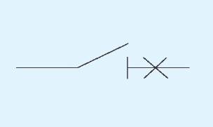

10.1 Функция разьединения
Функция разъединения соответствует требованиям ГОСТ Р 50030.1;
Функция разьединения реализуется при отключённом положении выключателя - О (OFF);
Рукоятка управления, индицирующая положения контактов должна находится в положении 0 (OFF), только таща, когда контакты выключателя разомкнуты;
Замки на устройствах блокировки должны навешиваться только при разомкнутых контактах; Функция разьединения позволяет и обеспечивает:
Однозначную индикацию отключённого положения при разомкнутых главных контактах;
Исключение появления токов утечки при отключённом положении рукоятки выключателя;
Повышение значения импульсного выдерживаемого напряжения со стороны питания и нагрузки.

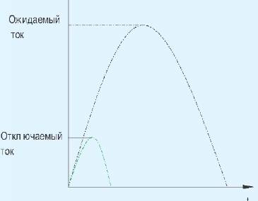

10.2 Токоограничение
10.2.1 Токоограничивающая способность выключателя
Токоограничивающая способность выключателя позволяет ограничивать величину тока при отключениях токов КЗ. При отключении тока короткого замыкания токограничивающий выключатель снижает значение интеграла I2t
до малых величин, что обеспечивает надёжную защиту отходящих защищаемых линий и неповреждённого оборудования.
Повышенная отключающая способность выключателей серии NM8 достигается применением в конструкции поворотной подвижной контактной системой с двойным разрывом главных контактов и их динамическим отбросом при отключении токов больших величин, что обеспечивает отброс контактов за малое время и резкое нарастание напряжения на дуге, дающие следующие преимущества:
Резкое ограничение отключаемого тока позволяет увеличить характеристики выключателя по отключающей способности уравнять значения Ics=100%Icu при больших заявляемых величинах;
Большое значение предельной отключающей способности за счёт токограничения снижает вероятность повреждения самого выключателя при отключении токов КЗ.;
Резкое ограничение отключаемого тока снижает нагрев проводов отключаемых линий, что увеличивает срок их эксплуатации.;
Резкое ограничение отключаемого тока снижает износ контактов и позволяет снизить сечение сборных шин;
Резкое ограничение отключаемого тока снижает вероятность отключения близкорасположенных защитных аппаратов и другого оборудования.

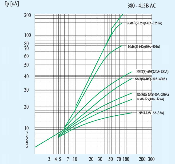

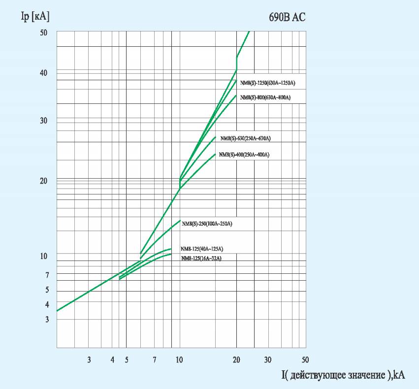

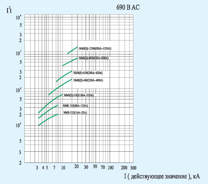

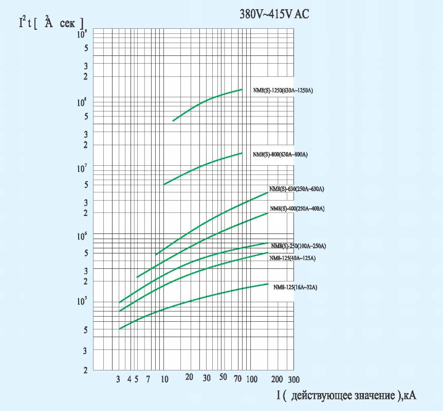

10.2.2 Характеристики (кривые) токоограничения
Токограничивающую характеристику выключателя представляют в виде двух графиков: график ожидаемого тока К.З. в функции от времени и график тока,фактически проходящего через выключатель в функции от времени. Тепловая нагрузка (A2S) - это количество тепловой энергии выделяемой в проводнике сопротивлением в 1 Ом. В нижепреведённой таблице даны допустимые тепловые нагрузки для проводников различных типов в зависимости ог изоляции и материала жилы (медь - Си или алюминий - А1) и значения поперечного сечения. Значения поперечного сечения даны в мм2, предельные значения тепловой нагрузки - в А2сек.

Чему равно значение фактически отключаемого тока при значении ожидаемого тока короткого замыкания 125кА (ударное значение = 275кА) при отключении токоограничивающим выключателем типа NM8-125R?
Ответ: Пиковое значение отключаемого тока равно 23кА (смотри кривые токоограничения для выключателя данного типа)
Будет ли медный кабель с ПВХ изоляцией сечением 10mm2 защищен выключателем типа NM8-125S?
Ответ: Согласно вышеприведённой таблице, допустимая тепловая нагрузка в месте подключения к выключателю NM8S-125 не может превышать 1.32 X 10б А2сек, а при отключении тока короткого замыкания величиной Icu=50kA энергия ограничена выключателем до 1.32 X106 А2сек, следовательно кабель защищен.
CHINT
I2t характеристика
I2t характеристика
А2 сек характеристика

А2сек характеристика

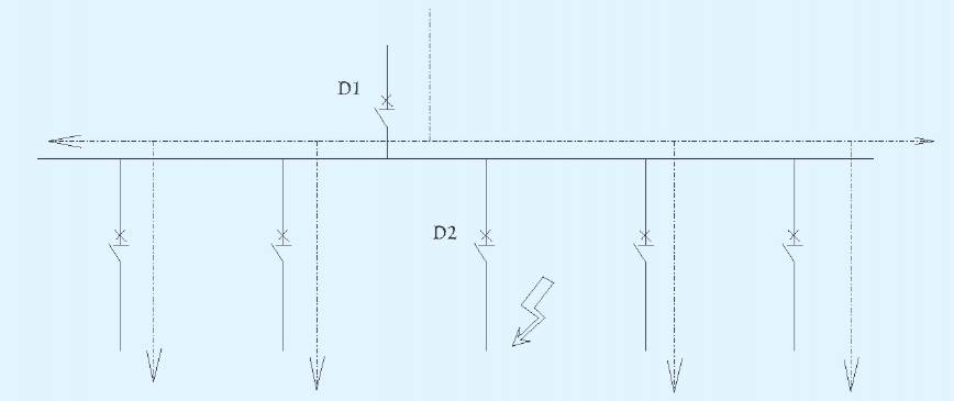

10.6 Каскадное включение выключателей Принципы каскадного включения
Ограничение отключаемого тока может быть достигнуто за счёт последовательного включения двух выключателей, отключающих ток короткого замыкания совместно, при этом вышестоящие выключатели должны иметь
значение номинальной предельной отключающей способности выше ожидаемого тока короткого замыкания, в качестве которых целесообразно применять токоограничивающие выключатели серии NM8(S), осуществляющие
токоограничение, а последовательно нижестоящие выключатели могут иметь более низкие характеристики отключающей способности, что позволяет применять более дешёвые типы выключателей на отходящих линиях.
Поскольку вышестоящий выключатель осуществляет ограничение тока, то от вышестоящего выключателя могут отходить несколько защищаемых цепей с выключателями более низких параметров, при этом обеспечивается надёжная защита отходящих силовых цепей и низковольтного оборудования.
Принципы каскадного включения широко применяются при проектировании и комплектовании широкой номенклатуры распредустройств, шкафов, панелей и другого щитового оборудования. Применение данного принципа
позволят экономить средства за счёт применения дешёвых выключателей для комплектования щитового оборудования Ниже приведены таблицы подбора вышестоящего и нижестоящих выключателей CHINT при проектировании щитового оборудования с каскадным принципом включения при различных ожидаемых токах короткого замыкания. Каскадное включкение должно отвечать требованиям ГОСТ Р 50030.2.

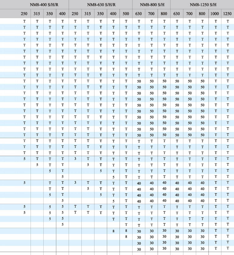

Каскадное включение при напряжениях 220 - 240В Вышестоящие выключатели: NM8-125-1250
Нижестоящие выключатели: DZ47, DZ158, DZ267, NB1, NBH8, NM8 (S)-125~1250
Вышестоящие ► Отключающая способность, (кА, действующее значение) | NM8-125S 85 | NM8-125H 100 | NM8-125R 150 | NM8-250S 85 | NM8-250H 100 | NM8-250R 150 | NM8-400S 85 | ||||||||
Нижестоящие ^ | Ожидаемый отключаемый ток (кА, действующее значение) | ||||||||||||||
DZ267 | 30 | 80 | 80 | 30 40 | 40 | ||||||||||
DZ47 | 30 | 80 | 80 | 30 | 40 | 40 |
NBH8 | 30 | 80 | 80 | 30 | 40 | 40 |
NB1 (1сп=6000А) | 40 | 100 | 100 | 40 | 50 | 50 |
NB1 -63(Icn=10000А) | 50 | 100 | 100 | 50 | 65 | 65 |
DZ158-100 | 50 | 100 | 100 | 50 | 65 | 65 | 50 | ||||||||
NM8-125S |
| 100 | 150 |
| 100 | 150 |
NM8-125H |
| 150 |
| 150 |
NM8-250S |
| 100 | 150 |
NM8-250H |
| 150 |
NM8-400S |
NM8-400H |
NM8-630S |
NM8-630H |
NM8-800S |
NM8-800H |
NM8-1250S |
ММ8-1250Н |
NM8S-125S |
| 100 | 150 |
| 100 | 150 |
NM8S-125H |
| 150 |
| 150 |
NM8S-250S |
| 100 | 150 |
NM8S-250H |
| 150 |
NM8S-400S |
NM8S-400H |
NM8S-630S |
NM8S-630H |
NM8S-800S |
NM8S-800H |
NM8S-1250S |
NM8S-1250H |
NM8-400H 100 | NM8-400R 150 | NM8-630S 85 | NM8-630H 100 | NM8-630R 150 | NM8-800S 65 | NM8-800H 100 | NM8-1250S 65 | NM8-1250H 100 | |||||||
65 | 65 |
100 | 150 |
| 100 | 150 |
| 100 |
| 100 | |||||||
| 150 |
| 150 |
100 | 150 |
| 100 | 150 |
| 100 |
| 100 | |||||||
| 150 |
| 150 |
100 | 150 |
| 100 | 150 |
| 100 |
| 100 | |||||||
| 150 |
| 150 |
| 100 | 150 |
| 100 |
| 100 | |||||||
| 150 |
| 100 |
| 100 | |||||||
| 100 |
| 100 | |||||||
100 | 150 |
| 100 | 150 |
| 100 |
| 100 | |||||||
| 150 |
| 150 |
100 | 150 |
| 100 | 150 |
| 100 |
| 100 | |||||||
| 150 |
| 150 |
100 | 150 |
| 100 | 150 |
| 100 |
| 100 | |||||||
| 150 |
| 150 |
| 100 | 150 |
| 100 |
| 100 | |||||||
| 150 |
| 100 |
| 100 | |||||||
| 100 |
| 100 | |||||||

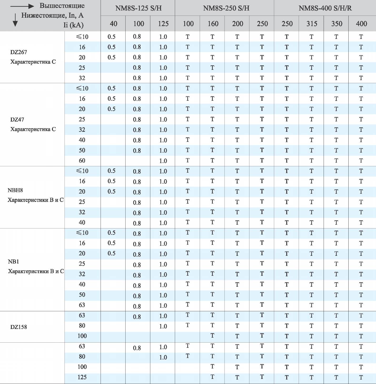

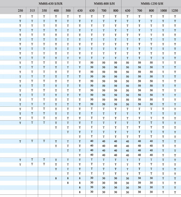

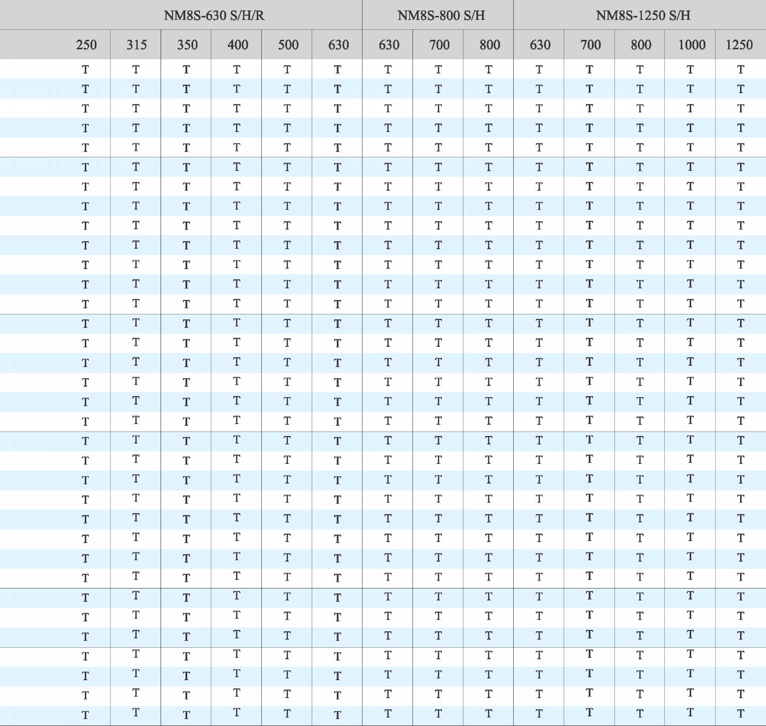

Вышестоящие выключатели: NM8S-125~1250
Нижестоящие выключатели: DZ267, DZ47, NBH8, NB1, DZ158, NM8(S)-125~1250
Вышестоящие ► Отключающая способность, (кА, действующее значение) | NM8S-125S 85 | NM8S-125H 100 | NM8S-250S 85 | NM8S-250H 100 | NM8S-400S 85 | NM8S-400H 100 |
Нижестоящие ^Ожидаемый отключаемый ток (кА, действующее значение) | ||||||
DZ267 | 30 | 80 | 30 | 40 |
DZ47 | 30 | 80 | 30 | 40 |
NBH8 | 30 | 80 | 30 | 40 |
NBl(Icn=6000A) | 40 | 100 | 40 | 50 |
NB 1 (Icn=10000А) | 50 | 100 | 50 | 65 |
DZ158-100 | 50 | 100 | 50 | 65 | 50 | 65 |
NM8-125S |
| 100 |
| 100 |
| 100 |
NM8-125H |
NM8-250S |
| 100 |
| 100 |
NM8-250H |
NM8-400S |
| 100 |
NM8-400H |
NM8-630S |
NM8-630H |
NM8-800S |
NM8-800H |
NM8-1250S |
NM8-1250H |
NM8S-125S |
| 100 |
| 100 |
| 100 |
NM8S-125H |
NM8S-250S |
| 100 |
| 100 |
NM8S-250H |
NM8S-400S |
| 100 |
NM8S-400H |
NM8S-630S |
NM8S-630H |
NM8S-800S |
NM8S-800H |
NM8S-1250S |
NM8S-1250H |
NM8S-400R 150 | NM8S-630S 85 | NM8S-630H 100 | NM8S-630R 150 | NM8S-800S 65 | NM8S-800H 100 | NM8S-1250S 65 | NM8S-1250H 100 |
65 |
150 |
150 |
| 100 | 150 |
| 100 |
| 100 |
150 |
| 150 |
150 |
| 100 | 150 |
| 100 |
| 100 |
150 |
| 150 |
150 |
| 100 | 150 |
| 100 |
| 100 |
| 150 |
| 100 | 150 |
| 100 |
| 100 |
| 150 |
| 100 |
| 100 |
| 100 |
| 100 |
150 |
150 |
| 100 | 150 |
| 100 |
| 100 |
150 |
| 150 |
150 |
| 100 | 150 |
| 100 |
| 100 |
150 |
| 150 |
150 |
| 100 | 150 |
| 100 |
| 100 |
| 150 |
| 100 | 150 |
| 100 |
| 100 |
| 150 |
| 100 |
| 100 |
| 100 |
| 100 |

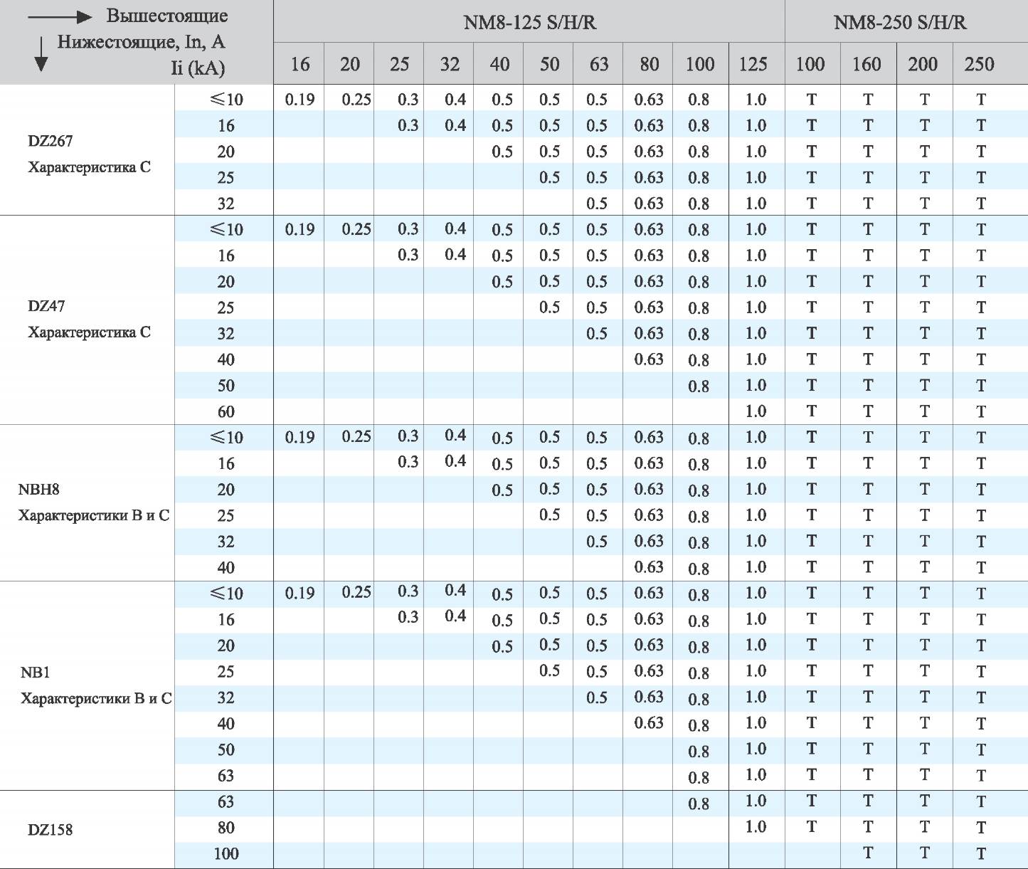

10.7 Селективная защита
Селективная защита является важной составляющей проектирования низковольтных распределительных сетей в целях обеспечения устойчивой работы оборудования. Правильно построенная селективная защита обеспечивает при коротком замыкании отключение только выключателя на отходящей линии, в которой произошла авария, вышестоящий вводной выключатель при этом остаётся включённым, не прерывая питания остальных отходящих линий. Существует два вида (случая) селективной защиты - полная и частичная.
При полной селективности, когда отключаемый так не превышает значения тока мгновенного отключения вышестоящего (вводного) выключателя D1, отключается только нижестоящий выключатель D2, вышестоящий выключатель D1 остаётся включённым, при этом ограничение тока может осуществляться срабатывающим ранее нижестоящим выключателем (смотри нижеследующие таблицы - символ Т).
Частичная селективность - это возможное отключение вышестоящего и нижестоящего выключателей, когда значение отключаемого тока может превысить ток мгновенного срабатывания вышестоящего вводного выключателя, но за счёт меньшего времени срабатывания нижестоящего выключателя при определённых значениях тока огключитсятолько нижестоящий выключатель (смотри нижеследующие таблицы, указаны значения отключаемых токов для случая частичной селективности). Полное отсутствие селективности - это случай коща значения токов мгновенного срабатывания обеих выключателей ниже протекающего через выключатели тока К.З. а их времена срабатывания при этом токе становятся практически одинаковы, происходит однозначное срабатывание обеих выключателей.
CHINT
Вышестоящие выключатели: NM8-125-1250 Нижестоящие выключатели: DZ267, DZ47, NBH8, NB1, DZ158
NM8-400 S/H/R | NM8-630 S/H/R | NM8-800 S/H | NM8-1250 S/H | |||||||||||||
250 | 315 | 350 | 400 | 250 | 315 | 350 | 400 | 500 | 630 | 700 | 800 | 630 | 700 | 800 | 1000 | 1250 |
т | т | т | т | т | т | т | т | т | т | т | т | т | т | т | т | т |
Вышестоящие выключатели: NM8S-125~1250 Нижестоящие выключатели: DZ267, DZ47, NBH8, NB1, DZ158,
| 8 | 8 | 12 | 12 | 12 | 12 | 12 | 12 | 15 | 15 |
| 8 | 8 | 30 | 30 | 30 | 30 | 30 | 30 | T | T |
| 12 |
| 12 | 15 | 15 |
| 15 | 15 |
| 15 | 15 |
| 15 | 15 |
Вышестоящие выключатели: NM8S-125—1250 Нижестоящие: NM8(S)-125~1250
Вышестоящие I Нижесоящий In, А ▼ И (кА) | NM8S-125 S/H | NM8S-250 S/H | NM8S-400 S/H/R |
40 | 100 | 125 | 100 | 160 | 200 | 250 | 250 | 315 | 350 | 400 |
| 16 |
| 1.2 | 1.2 | 1.2 | Т | Т | т | т | т | Т | Т |
| 20 |
| 1.2 | 1.2 | 1.2 | Т | т | т | т | т | т | т |
| 25 |
| 1.2 | 1.2 | 1.2 | т | т | т | т | т | т | т |
| 32 |
NM8-125 S | 40 |
50 |
| 63 |
| 80 |
| 100 |
| 125 |
| т | т | т | т | т |
| 16 |
| 20 |
| 25 |
| 32 |
NM8-125 H/R | 40 |
50 |
| 1.2 | 1.2 | 1.2 | 2 | 36 | 36 | т | т | т | т |
| 63 |
| 80 |
| 100 |
| 125 |
| 40 |
| 1.2 | 1.2 | 2 | 2 | т | т | т | т | т | т |
NM8S-125 S/H | 100 |
| 125 |
| т | т | т | т | т |
| 100 |
| 3 | 5 | 5 | 5 | 5 |
NM8-250 S | 160 |
| 5 | 5 |
200 |
| 250 |
| 100 |
| 3 | 5 | 5 | 5 | 5 |
NM8-250 H/R | 160 |
| 5 | 5 |
200 |
| 250 |
| 100 |
| 5 | 5 | 5 | 5 | 5 |
NM8S-250 S/H | 160 |
| 5 | 5 | 5 | 5 | 5 |
200 |
| 5 | 5 |
| 250 |
| 5 |
| 250 |
NM8-400 S/H/R | 315 |
350 |
| 400 |
^ Вышестоящие | NM8S-125 S/H | NM8S-250 S/H | NM8S-400 S/H/R | |||||||||
40 | 100 | 125 | 100 | 160 | 200 | 250 | 250 | 315 | 350 | 400 | ||
| 250 |
NM8S-400 S/H/R | 315 |
350 |
| 400 |
| 250 |
| 315 |
NM8-630 S/H/R | 350 |
| 400 |
| 500 |
| 250 |
| 315 |
NM8S-630 S/H/R | 350 |
400 |
| 500 |
| 630 |
| 630 |
NM8-800 S/H | 700 |
| 800 |
| 630 |
NM8S-800 S/H | 700 |
| 800 |
| 630 |
| 700 |
NM8-1250 S/H | 800 |
| 1000 |
| 1250 |
| 630 |
| 700 |
NM8S-1250 S/H | 800 |
| 1000 |
| 1250 |
Примечания:
Поле с символом Т означает полную селективность между вышестоящим и нижестоящим автоматическими выключателями;
Пустые поля означают отсутствие селективности между выключателями;
При частичнай селективности селективность обеспечивается при значениях тока протекающего через выключатели, указанных в полях цифрами( действу] При больших значениях тока селективность может обеспечиваться только при более быстром срабатывании нижестоящего выключателя.
NM8S-630 S/H/R | NM8S-800 S/H | NM8S-1250 S/H | |||||||||||
250 | 315 | 350 | 400 | 500 | 630 | 630 | 700 | 800 | 630 | 700 | 800 | 1000 | 1250 |
| 8 | 8 | 8 | 12 | 12 | 12 | 12 | 12 | 12 | 15 | 15 |
| 8 | 8 | 30 | 30 | 30 | 30 | 30 | 30 | Т | Т |
| 30 | 30 |
| 30 | 30 | Т | Т |
| 12 |
| 12 | 15 | 15 |
| 20 | 20 |
| 15 | 15 |
| 20 | 20 |
| 15 | 15 |
