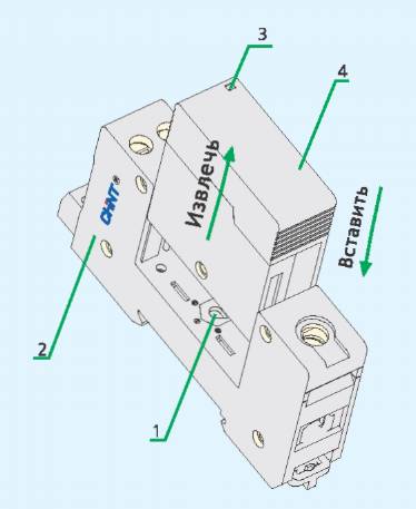

4. Функции
Изделие состоит из двух независимых компонентов: сменного защитного модуля 4 и основания 2;
Когда изделие повреждено, часть 3 указывает на необходимость замены сменного защитного модуля 4 без отключения цепей;
Часть 1 предназначена для исключения установки сменного модуля с несоответствующими параметрами максимального длительного рабочего напряжения

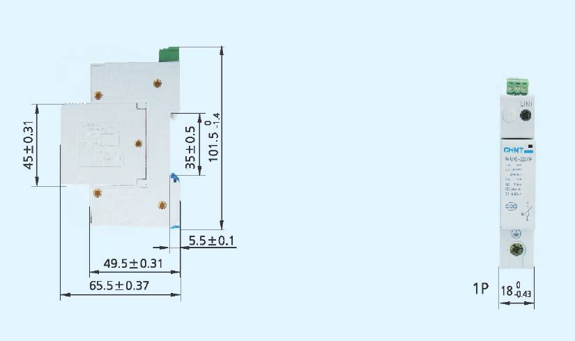

5. Габаритные и установочные размеры, мм
Габаритные и установочные размеры NU6-III/F с выводом для дистанционного управления

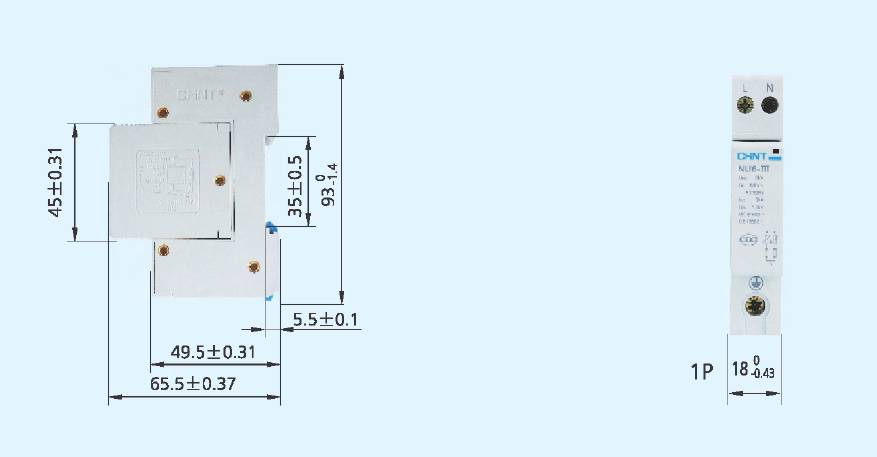

Габаритные и установочные размеры NU6-III без вывода для дистанционного управления
