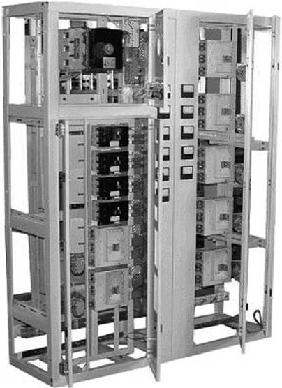

Конструктивно панели представляют собой каркас, собранный из металлических узлов и профилей с помощью болтовых соединений. Запирание двери обеспечивается в трех точках, при помощи ригельного замка. Для обеспечения безопасной эксплуатации за дверью устанавливается фальшпанель.
Токоведущие части выполнены из меди. Сборные шины закрыты защитным кожухом.

Исполнение панелей ЩО-02 определяется схемой главных цепей, в зависимости от которых может быть установлено следующее оборудование:
Выключатели автоматические:
Masterpact NT или NW (Schneider Electric), ABB E2 или ЕЗ до 3200 А,
Compact Merlin Gerin.
ВА 04-36, ВА 06-36, ВА 51-35, ВА 52-39, ВА 52-41, ВА 53-41, ВА 56-41, ВА 55-43.

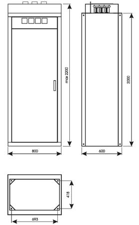

Габаритно-присоединительные и установочные размеры панелей приведены на рис. 1.1 как справочные. Типы панелей, величины номинального тока панелей, схемы главных цепей в зависимости от назначения панели соответствуют указанным в табл. 1.4.
Рис. 1.1 Габаритно-присоединительные и установочные размеры панелей ЩО-02
