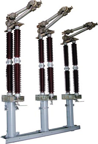

разъединитель наружной установки GW16-252
GW16-252 - высоковольтный разъединитель наружной установки предназначен для включения и отключения обесточенных участков электрической цепи с номинальным напряжением 220 кВ и частотой переменного тока 50 и 60 Гц, обеспечения безопасного производства работ на отключенном участке, заземления отключенных участков при помощи стационарных заземляющих ножей.
Технические параметры разъединителя
Номинальное напряжение 220 (МЭК 252) кВ
Номинальный ток 2000 2500 3150 4000A
Номинальное пиковое значение допустимого сквозного тока 100, 125, 160кА
4с кратковременно допустимый сквозной ток 40, 50, 63кА
Номинальная частотная мощность 50/60 Гц
