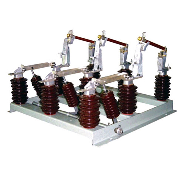

Разъединитель наружной установки GWR
GWR*-12(40.5) - разъединитель наружной установки предназначен для включения и отключения обесточенных участков электрической цепи с номинальным напряжением 10 кВ, 20 кВ или 35 кВ и частотой переменного тока 50 и 60 Гц.
* - цифра, номер разработки.
Технические параметры разъединителя
Номинальное напряжение, кВ 10, 20, 35
Максимальное рабочее напряжение 12кВ, 24кВ, 40,5 кВ
Номинальный ток 630A
Номинальная частота 50/60Гц
Номинальное пиковое выдерживаемое напряжение 50, 63
Номинальный кратковременно выдерживаемый ток 20, 25
Циклов коммутации 2000
Каталог GWR (pdf, на английском).
