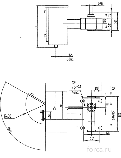

Приложение А (обязательное)
Габаритные, установочные и присоединительные размеры приводов
Приборы типоисполнений ПД-10-00УХ/11, ПД-10-02УХЛ1
Рисунок А.1. Приборы типоисполнений ПД-10-00УХ/11, ПД-10-02УХЛ1, ПД-10-04УХ/11, ПД-10-06УХЛ1, ПД-10-08УХ/11, ПД-10-10УХЛ1.
Приборы типоисполнений ПД-10-01УХ/11, ПД-10-03УХ/11, ПД-10-05УХЛ1, ПД-10-07УХ/11, ПД-10-09УХЛ1, ПД-10-11УХЛ
Рисунок А.2. Приборы типоисполнений ПД-10-01УХ/11, ПД-10-03УХ/11, ПД-10-05УХЛ1, ПД-10-07УХ/11, ПД-10-09УХЛ1, ПД-10-11УХЛ1.
Выносной блок управления
Рисунок А.3. Выносной блок управления
