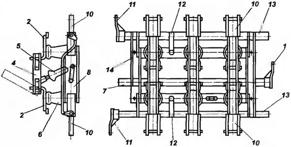

Разъединители с заземляющими ножами РВЗ  в зависимости от варианта использования разъединителя имеют один или два вала с заземляющими ножами, которые с помощью пластин крепятся к раме. Заземляющие ножи снабжены дополнительными заземляющими контактами, которые укреплены под основными неподвижными контактами. В разъединителях РВЗ предусмотрена блокировка между валом основных и валом заземляющих ножей, что исключает возможность ошибочных действий при оперировании с разъединителем.
Разъединитель РВЗ
Трёхполюсные разъединители внутренней установки типа РВЗ 6-10. 1 — приводной рычаг на валу разъединителя; 2 — контакты для присоединения шин; 3 — неподвижный контакт; 4, 10 — подвижный и заземляющий ножи; 5, 14 — фарфоровая и блокировочная тяги; 6, 15 — опорный и проходной изоляторы; 7, 13 — валы разъединителя и заземляющих ножей; 8 — металлическая рама; 9 — поводок фарфоровой тяги; 11 — рычаг вала заземляющих ножей; 12 — гибкая связь; 13 — вал заземляющих ножей; 14 — тяга блокировки.
