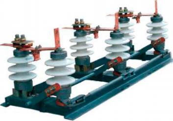

РАЗЪЕДИНИТЕЛЬ РЛНД-1-10/400-У1 (С ПРИВОДОМ ПР-1 ТИПА ПРИЗ)
Сертификат № РОСС RU.AH18.B42435, ГОСТ Р 52726-2007, ТУ 3414-010-00109719-98
НАЗНАЧЕНИЕ, ОБЛАСТЬ ПРИМЕНЕНИЯ.
Разъединитель РЛНД-1-10/400-У1 предназначен: - для отключения и включения под напряжением участков электрической цепи высокого напряжения при отсутствии нагрузочного тока, а также заземления отключенных участков линии; -для отключения и включения тока холостого хода трансформаторов. Привод ПР-1 предназначен для ручного включения и отключения главных и заземляющих ножей разъединителей.
габариты РЛНД-1-10/400-У1
