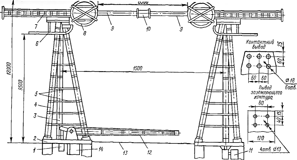

Разъединители с поступательным движением ножа типа РТЗ-1150/4000У1  рассчитаны на Uном = 1150 кВ, Iном = 4000 А, Iд - 100 кА, Iт = 40 к А при времени прохождения тока 2 с. Разъединители предназначены для работы в условиях умеренного климата при высоте над уровнем моря не более 500 м, при толщине корки льда до 20 мм, скорости ветра до 35 м/с; при этом включение обеспечивается при скорости ветра до 20 м/с. Допустимое тяжение подводящих проводов 2450 Н.
Опорная изоляция разъединителя выполнена в виде треног, скомплектованных из 9 ярусов изоляторов типа КО-110-2000У1 по высоте, с центральными поворотными колонками, составленными из 9 изоляторов ИОС-110-600УХЛ1. Каждая опорная колонка устанавливается на индивидуальной стальной сборной раме. Валы поворотных колонок на уровне рамы имеют барабаны, связанные между собой замкнутой тросовой передачей, обеспечивающей их синхронное вращение от электродвигательного привода типа ПД-ЗУ1.
Разъединитель РТЗ-I-1150/4000У1
1 - механизмы компенсации массы заземляющего ножа; 2 - рама; 3 - поворотная колонка; 4 - опорный ферменный изолятор; 5 - пояса жесткости; 6 - экран; 7 - неподвижная секция главного ножа; 8 - экран; 9 - подвижные секции главных ножей; 10 – разъемный контакт; 11 – привод главных  ножей ПД-ЗУ1; 12 - заземляющий нож; 13 - тросовая передача; 14 - привод заземляющей ножа ПД-1У1
На треногах установлены неподвижные секции главных ножей. Внутри их находятся телескопические подвижные трубчатые секции главных ножей (буква Т в типе разъединителя означает «телескопический»), перемещаемые с помощью тросовых передач, связанных с барабанами поворотных колонок.
Разъединитель имеет два варианта исполнения: с одним заземляющим ножом, устанавливаемым с любой стороны полюса, или с двумя ножами. Заземляющие ножи ферменной конструкции поворачиваются в вертикальной плоскости электродвигательными приводами типа ПД-1У1. Приводы главных и заземляющих ножей заблокированы электрически от ошибочных операций.
