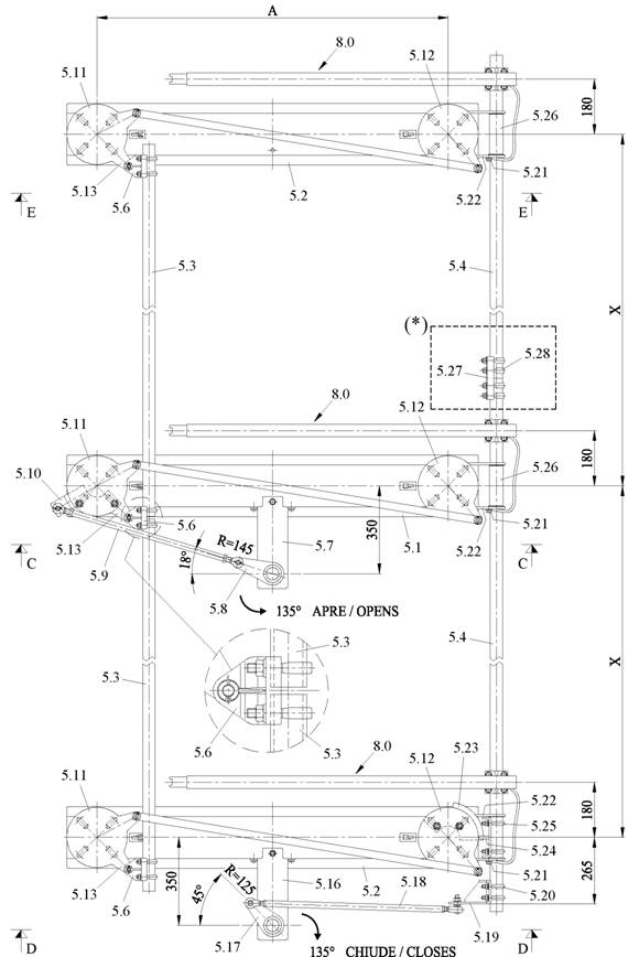

РИС. 5: СБОРОЧНЫЙ ЧЕРТЕЖ НИЖНЕЙ ЧАСТИ РАЗЪЕДИНИТЕЛЯ S2DA

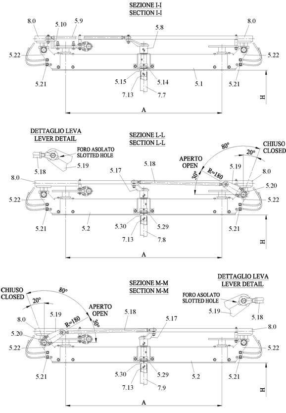

РИС. 5A: СБОРОЧНЫЙ ЧЕРТЕЖ НИЖНЕЙ ЧАСТИ РАЗЪЕДИНИТЕЛЯ S2DA - РАЗРЕЗЫ
Спецификация к сборочному чертежу и разрезам нижней части разъединителя S2DA (Рис. 5, 5A)
НИЖНЕЕ ОСНОВАНИЕ УПРАВЛЕНИЯ
НИЖНЕЕ ОСНОВАНИЕ КОНТРПРИВОДА
ТЯГА ГОРИЗОНТАЛЬНОЙ ТРАНСМИССИИ РАЗЪЕДИНИТЕЛЯ
ТРУБНЫЙ ЗАЖИМ
ОПОРА ВАЛА ПРИВОДА РАЗЪЕДИНИТЕЛЯ
РЫЧАГ УПРАВЛЕНИЯ РАЗЪЕДИНИТЕЛЯ
ТЯГА УПРАВЛЕНИЯ РАЗЪЕДИНИТЕЛЯ
РАБОЧИЙ РЫЧАГ РАЗЪЕДИНИТЕЛЯ
ПОВОРОТНОЕ ОСНОВАНИЕ РЫЧАГА ГНЕЗДОВОГО КОНТАКТА
ПОВОРОТНОЕ ОСНОВАНИЕ РЫЧАГА ШТЫРЕВОГО КОНТАКТА
СОЕДИНИТЕЛЬНЫЙ РЫЧАГ
СТОПОР РЫЧАГА УПРАВЛЕНИЯ РАЗЪЕДИНИТЕЛЕМ
СТУПИЦА РЫЧАГА УПРАВЛЕНИЯ РАЗЪЕДИНИТЕЛЕМ 7.7 ВАЛ ПРИВОДА РАЗЪЕДИНИТЕЛЯ
7.13   ШПИЛЬКИ И ШТИФТ ДЛЯ КРЕПЛЕНИЯ ВАЛА ПРИВОДА
 РИС. 5B: СБОРОЧНЫЙ ЧЕРТЕЖ НИЖНЕЙ ЧАСТИ РАЗЪЕДИНИТЕЛЯ S2DAT С ЗАЗЕМЛЯЮЩИМ НОЖОМ СПРАВА
РИС. 5C: СБОРОЧНЫЙ ЧЕРТЕЖ НИЖНЕЙ ЧАСТИ РАЗЪЕДИНИТЕЛЯ S2DAT С ЗАЗЕМЛЯЮЩИМ НОЖОМ СПРАВА - РАЗРЕЗЫ
DETAIL OF THE LEVER = ДЕТАЛЬ РЫЧАГА SLOT (FORO ASOLATO) = ОВАЛЬНАЯ ПРОРЕЗЬ SECTION = РАЗРЕЗ

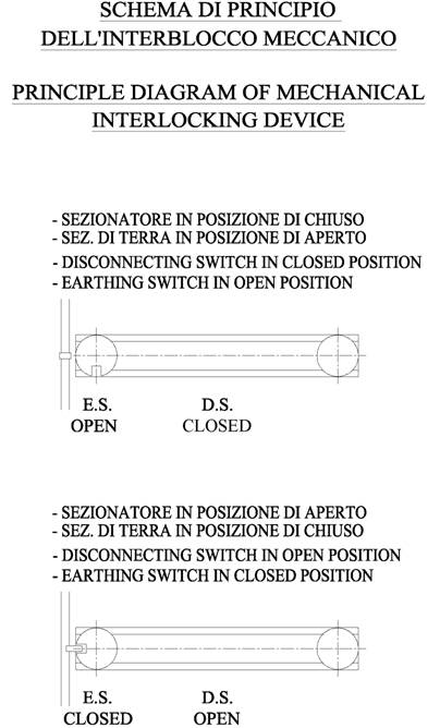

PRINCIPLE DIAGRAM OF THE INTERLOCKING DEVICE = ПРИНЦИПИАЛЬНАЯ СХЕМА БЛОКИРОВОЧНОГО МЕХАНИЗМА
DISCONNECTOR IN CLOSED POSITION = РАЗЪЕДИНИТЕЛЬ В ЗАКРЫТОМ ПОЛОЖЕНИИ
DISCONNECTOR IN OPEN POSITION = РАЗЪЕДИНИТЕЛЬ В ОТКРЫТОМ ПОЛОЖЕНИИ
EARTHING SWITCH IN CLOSED POSITION = РАЗЗЕМЛЯЮЩИЙ НОЖ В ЗАКРЫТОМ ПОЛОЖЕНИИ
EARTHING SWITCH IN OPEN POSITION = РАЗЕМЛЯЮЩИЙ НОЖ В ОТКРЫТОМ ПОЛОЖЕНИИ
Спецификация к сборочному чертежу и разрезам нижней части разъединителя S2DAT с заземляющим ножом справа (Рис. 5B, 5C, 5D)

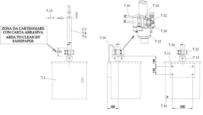

РИС. 7: ШКАФ ПРИВОДА С ВАЛОМ ПРИВОДА

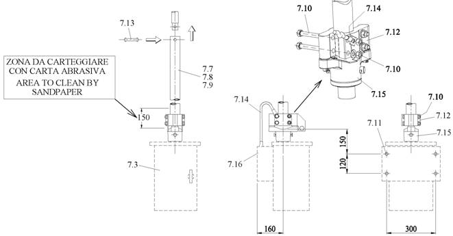

РУЧНОЙ ПРИВОД С ОДНИМ ВАЛОМ
AREA TO CLEAN BY SAND PAPER = УЧАСТОК, ЗАЧИЩАЕМЫЙ НАЖДАКОМ
Спецификация привода с валом привода (Рис. 7)
7.1     ЭЛЕКТРОПРИВОД С ОДНИМ ВАЛОМ
7.3     РУЧНОЙ ПРИВОД С ОДНИМ ВАЛОМ
ВАЛ ПРИВОДА ЗАЗЕМЛЯЮЩЕГО НОЖА
КРЕПЛЕНИЯ ВАЛА (ВИНТ, ПЛОСКАЯ ШАЙБА, ГАЙКА)
ОТВЕРСТИЯ ДЛЯ КРЕПЛЕНИЯ К КОНСТРУКЦИИ
ЗАЖИМ
КРЕПЕЖНЫЙ ШТИФТ И ШПИЛЬКИ
ГИБКАЯ СВЯЗЬ ЗАЗЕМЛЕНИЯ
78/86
ОПОРА ДЛЯ ЗАЖИМА
ЗАЗЕМЛЯЮЩИЙ БОЛТ

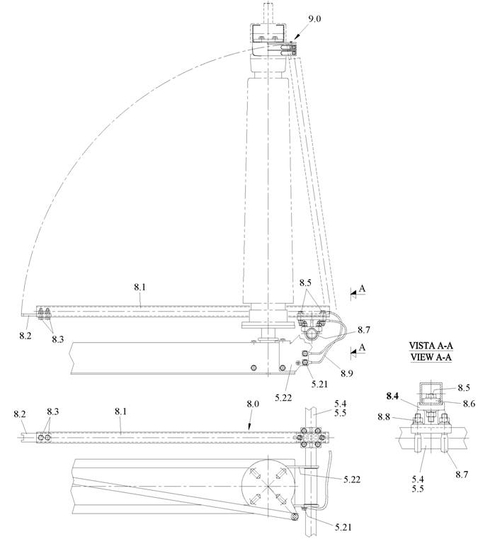

РИС. 8: ЗАЗЕМЛЯЮЩИЙ НОЖ
ЗАЗЕМЛЯЮЩИЙ НОЖ
Спецификация к сборочному чертежу заземляющего ножа (Рис. 8)
ТЯГА ГОРИЗОНТАЛЬНОЙ ТРАНСМИССИИ ПЕРВОГО ЗАЗЕМЛЯЮЩЕГО НОЖА
ТЯГА ГОРИЗОНТАЛЬНОЙ ТРАНСМИССИИ ВТОРОГО ЗАЗЕМЛЯЮЩЕГО НОЖА
КРЕПЕЖНЫЕ ВИНТЫ ЗАЗЕМЛЯЮЩИХ ЖГУТОВ
ОПОРА ТЯГИ ГОРИЗОНТАЛЬНОЙ ТРАНСМИССИИ ЗАЗЕМЛЯЮЩЕГО НОЖА
ЗАЗЕМЛЯЮЩИЙ НОЖ
ПОДВИЖНЫЙ РЫЧАГ ЗАЗЕМЛЯЮЩЕГО НОЖА
ПОДВИЖНЫЙ ШТЫРЕВОЙ КОНТАКТ
КРЕПЕЖНЫЕ ВИНТЫ ПОДВИЖНОГО ШТЫРЕВОГО КОНТАКТА
ОПОРА ПОДВИЖНОГО РЫЧАГА
КРЕПЕЖНЫЕ БОЛТЫ ПОДВИЖНОГО РЫЧАГА
КРЕПЕЖНАЯ ПЛАСТИНА ПОДВИЖНОГО РЫЧАГА
ХОМУТЫ КРЕПЛЕНИЯ ПОДВИЖНОГО РЫЧАГА К ТЯГЕ ГОРИЗОНТАЛЬНОЙ ТРАНСМИССИИ
ГАЙКИ КРЕПЛЕНИЯ ПОДВИЖНОГО РЫЧАГА К ТЯГЕ ГОРИЗОНТАЛЬНОЙ ТРАНСМИССИИ
ЗАЗЕМЛЯЮЩИЕ ЖГУТЫ
9.0     НЕПОДВИЖНЫЙ КОНТАКТ ЗАЗЕМЛЯЮЩЕГО НОЖА В СБОРЕ

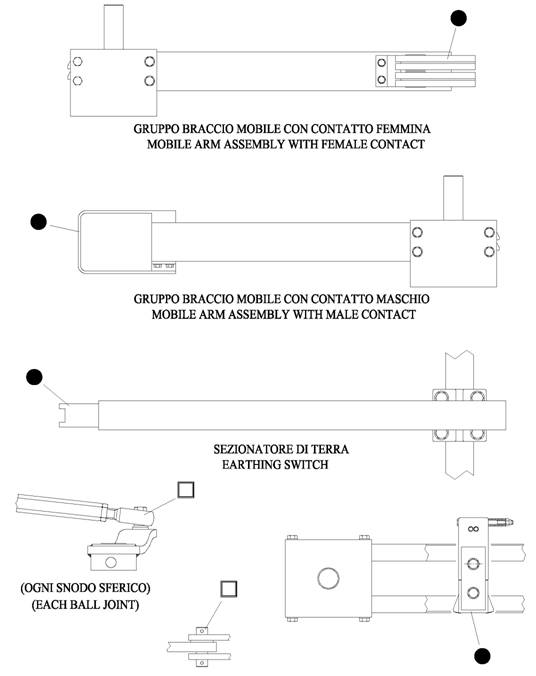

РИС. 9: СБОРОЧНЫЙ ЧЕРТЕЖ НЕПОДВИЖНОГО КОНТАКТА ЗАЗЕМЛЯЮЩЕГО НОЖА
ВНИМАНИЕ: МОНТАЖ НЕПОДВИЖНОГО КОНТАКТА ЗАЗЕМЛЯЮЩЕГО НОЖА ВЫПОЛНЯЕТСЯ ОДИНАКОВО КАК ДЛЯ РЫЧАГА ШТЫРЕВОГО КОНТАКТА, ТАК И ДЛЯ РЫЧАГА ГНЕЗДОВОГО КОНТАКТА
РЫЧАГ ГНЕЗДОВОГО КОНТАКТА
РЫЧАГ ШТЫРЕВОГО КОНТАКТА
НЕПОДВИЖНЫЙ КОНТАКТ В СБОРЕ
КОНТАКТНАЯ ПЛАСТИНА
КРЕПЕЖНЫЕ ВИНТЫ КОНТАКТНОЙ ПЛАСТИНЫ
НЕПОДВИЖНЫЙ ГНЕЗДОВОЙ КОНТАКТ ЗАЗЕМЛЯЮЩЕГО НОЖА
ПРИЖИМНЫЕ ПРУЖИНЫ
СТОПОР
