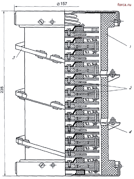

Тип разрядника
РВМГ-110
РВМГ-150
РВМГ-220
РВМГ-330
Количество элементов
8
Сопротивление разрядника, МОм
400-700
700-1000
1000-1500
1500-2500
разрядник РВМГ
