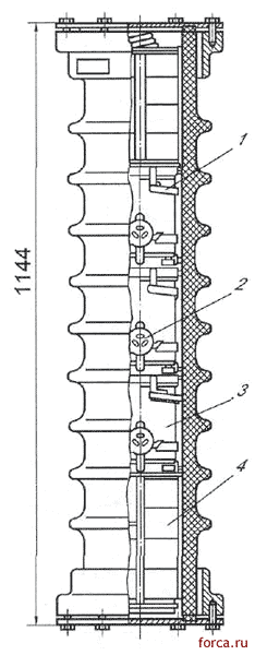

разрядник РВМК

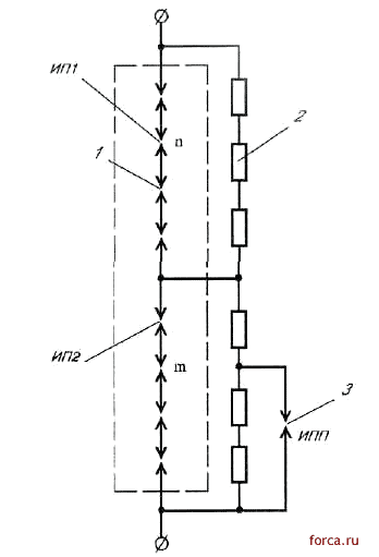

Схема поджига ИП разрядников РВМК
1 - единичные ИП блока (8 шт); 2 - шунтирующий резистор ИП; 3 - поджигающий ИП
Схема поджига ИП модернизированных разрядников РВМК
