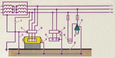

Подключение и заземление
Подключение и заземление установок.
1. Пробивной предохранитель
2. Магистраль заземления
3. Болт присоединения заземления или зануления
4. Защитный аппарат в металлическом корпусе
5. Однофазный электроприемник
6. Выключатель
7.
Светильник
8. Заземляющая шина

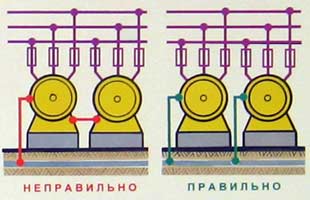

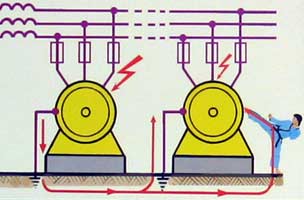

Опасность двойного замыкания на землю.

Использование заземляющей шины.
заземляющая шина
Схемы заземления (зануления).
Схемы заземления

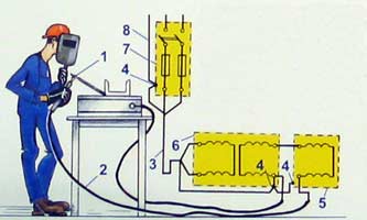

Сварочного трансформатора
1. Электрододержатель
2. Шланговый одножильный провод
3. Питающий провод с защитной жилой
4. Заземляющий болт
5. Регулятор
6. Сварочный трансформатор
7. Пункт подключения
8. Защитный провод сети (при питании от фазного напряжения предохранитель в нулевом проводе снять)

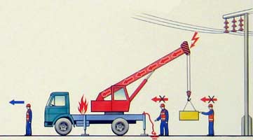

охранная зона
В пределах охранной зоны высоковольтных линий и при всех работах на открытых распределительных устройствах без снятия напряжения грузоподъемная машина на пневмоходу должна быть заземлена. При соприкосновении стрелы с токоведущими частями или возникновении электрического разряда ЗАПРЕЩАЕТСЯ прикасаться к машине и спускаться с нее на землю до снятия напряжения. Если, кроме того, произошло возгорание, водитель должен спрыгнуть на землю на обе ноги, сохраняя равновесие и не прикасаясь к машине. Необходимо удалиться от нее не менее чем на 8 метров, соблюдая правила выхода из зоны действия напряжения шага. Подходить к горящей и находящейся под напряжением машине ЗАПРЕЩАЕТСЯ!!!

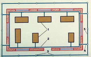

Схема заземляющих контуров1
Схема заземляющих контуров из полосовой стали.
1. Электрооборудование
2. Внутренний контур (сечение не менее 24 мм2)
3. Заземляющие трубы или уголки
4. Соединение внутреннего контура с наружным (сечение не менее 24 мм2)
5. Соединительная полоса наружного контура (сечение не менее 48 мм2)
