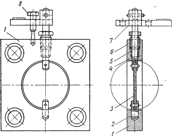

Радиаторный кран
Рис. 3. Радиаторный кран

Радиаторные краны. Радиаторные краны, устанавливаемые между фланцами патрубков радиатора и бака (по два на радиатор), позволяют заменять радиатор без слива масла из трансформатора, что очень важно при ремонте. Основными частями крана (рис. 3) являются: стальной корпус 1 прямоугольной формы и поворотный диск 5, установленный в отверстии корпуса на большой 4 и малой 2 осях. Ось 4 через сальник 5 выведена наружу.
На ее конце закреплена рукоятка 7. Проворачивая рукоятку, закрывают или открывают отверстие в корпусе, в результате чего внутренние полости радиатора и бака сообщаются или разобщаются. Сальник, уплотняемый втулкой 6, не позволяет маслу вытекать через зазор между осью и отверстием в корпусе. Для закрепления диска в закрытом или открытом положениях служит стопорный болт 8.
Радиаторные краны устанавливают также на патрубках термосифонных фильтров и на трубопроводе, соединяющем бак с расширителем. Для патрубков с круглыми фланцами применяют краны с круглым корпусом, их устройство в основном такое же как крана, показанного на рис. 3.
