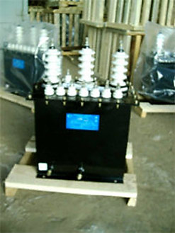

TH типа НАМИТ-10-2
С 1997 г. в ОАО Самарский трансформатор производятся трехфазные антирезонансные трансформаторы напряжения марки НАМИТ-10-2УХЛ2. Эти трансформаторы являются оптимальными с точки зрения выполнения функциональных возможностей и требований к классу точности среди трансформаторов контроля изоляции в электрических сетях 6-10 кВ.
Технические характеристики TH типа НАМИТ-10-2

Диапазоны рабочих температур,°С................................................................. +55...-60
Высота над уровнем моря, м, не более................................................................... 1000
Масса, кг, не более...................................................................................................... 100
Габариты, мм.............................................................................................. 482x353x635
Работа ТН типа НАМИТ-10-2 УХЛ2 при любых режимах работы электрической сети не имеет ограничений во времени. В нормальных условиях обеспечивается класс точности 0,5 при симметрично распределенной по фазам а, b и с нагрузке 200 В-А. Трансформатор устанавливается в шкафах КРУ(Н) и в закрытых РУ промышленных предприятий.
