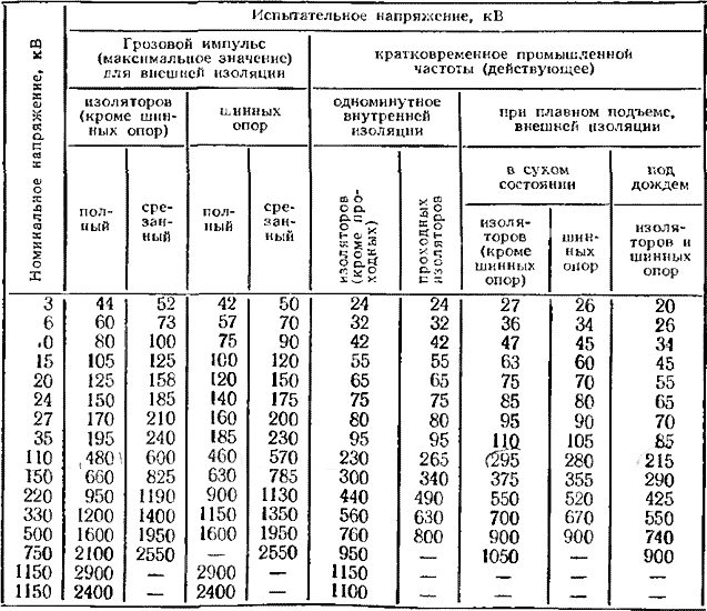

Таблица 6. Нормированные испытательные напряжении изоляторов с нормальной изоляцией, испытываемых отдельно (от реакторов и аппаратов)

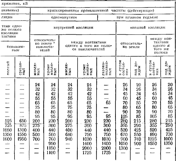

Таблица 9. Испытательные напряжения выключателей по МЭК (публикация 56-2)

Примечание. 1. Указанные значения относятся к изоляции в сухом состоянии, а для выключателей наружной установки — также и к изоляции под дождем. 2. Значения в скобках относятся к выключателям, у которых по требованию заказчика должна быть обеспечена повышенная электрическая прочность между разомкнутыми контактами.
