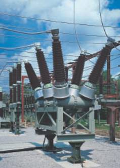

Монтаж вводов
Монтаж вводов выключателя
Монтаж
Монтаж и ввод в эксплуатацию
Наши баковые выключатели на номинальные напряжения от 72,5 до 145 кВ могут перевозиться в полностью собранном виде. Баковый выключатель на 245 кВ поставляется тремя укрупненными блоками. Расходы на транспортировку нескольких выключателей сводятся к минимуму за счет рациональной компоновки упаковочных мест с объединением однотипных узлов. Монтаж выключателя укрупненными блоками при установке на подстанции не требует больших затрат времени и каких-либо специальных инструментов или приспособлений. С этой работой может справиться один слесарь-монтажник за два рабочих дня.
