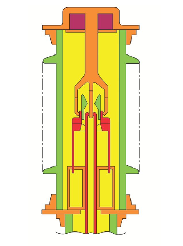

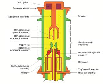

Прерыватель, наполненный сжатым элегазом, находится в верхней части трубы и состоит из стационарного контакта, форсунки, подвижного контакта, распылительного цилиндра и закрепленного плунжера (Рис.1). Во время операции открытия (Рис.2) подвижный контакт вместе с распылительным цилиндром опускается вниз. Стационарный и подвижный контакты разделяются. В момент разделения между фиксированным дуговым контактом и подвижным дуговым контактом формируется электрическая дуга. Движение распылительного цилиндра прижимает элегаз к закрепленному плунжеру, создавая таким образом мощный поток элегаза над дугой. После достижения некоторого расстояния между контактами за счет потока элегаза существенно увеличивается диэлектрическая прочность разрыва, вследствие чего гасится дуга. Надежность системы еще более увеличивается с использованием одиночного прерывателя давления двухпоточного распыления, который уменьшает количество подвижных элементов и вспомогательных систем в выключателе. Данный принцип показан на Рис.3.
Закрытое состояние прерывателя
Рис. 1: Закрытое состояние
Открытое состояние прерывателя
Рис. 2: Открытое состояние

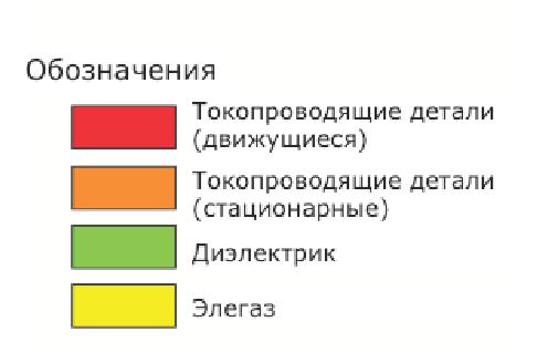

обозначения

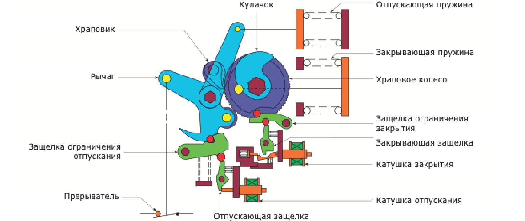

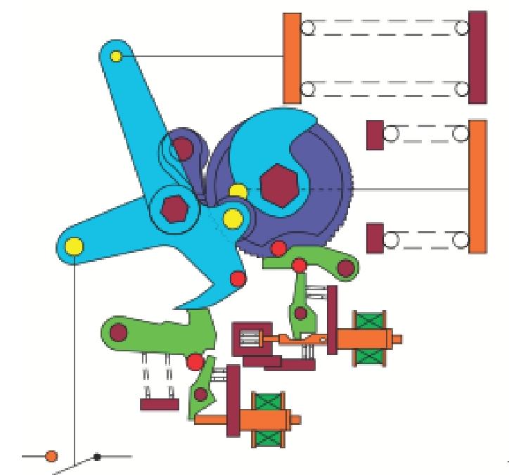

Механизм «пружина-пружина» состоит из двух пружин - включающей и отключающей. Включающая пружина нагружается с помощью кулачка (который управляется двигателем), защелки и храпового механизма. На Рис.4 показано выключатель в включенном положении (включающая пружина взведена). Обе пружины (включающая и отключающая) находятся в нагруженном состоянии. Отпускающая пружина создает крутящий момент на рычаге в направлении против часовой стрелки. На данном этапе блокирующее устройство, которое называется «защелка ограничения отпускания», предотвращает перемещение рычага. Во время активации катушки перемещения рычаг освобождается от блокирующего устройства и вращается до момента достижения положения "Открыто". На Рис.5 показано автоматический выключатель в открытом положении.
Отпускающая пружина находится в расслабленном состоянии. Закрывающая пружина создает крутящий момент на кулачке и храповом колесе в направлении против часовой стрелки. Во время активации катушки закрытия кулачок вращается в направлении против часовой стрелки, при этом рычаг вращается в направлении по часовой стрелке. Данное движение рычага закрывает выключатель и одновременно нагружает отпускающую пружину. На Рис.6 показано автоматический выключатель в закрытом положении (расслабленное состояние закрывающей пружины).
Закрытое положение привода
Рис. 4: Закрытое положение (закрывающая пружина загружена)
Открытое положение привода
Рис. 5: Открытое положение
Закрытое положение привода выключателя
Рис. 6: Закрытое положение
