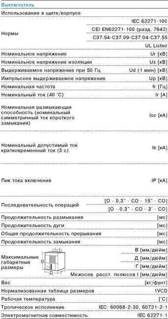

Выключатель
**Применение размыкающего расцепителя и/или дополнительного размыкающего расцепителя предусматривает использование одного и/или двух замыкающих вспомогательных контактов (как правило, разомкнутых), снижая количество имеющихся вспомогательных контактов.
Фиксированная версия
(*) Версия не предназначена для продажи по отдельности;
Эти выключатели поставляются только в составе щита АВВ UniGear 500R
рычаг для ручного взведения замыкающих пружин
вспомогательная клеммная колодка вспомогательных цепей.
Vmax 12 | Vmax 17 | Vmax/F 12 (*) | Vmax/F 17 (*) | Vmax 15 | ||||||
12 | 17,5 | 12 | 17,5 | 15 | ||||||
28 | 38 | 28 | 38 | 36 (при 60 Гц) | ||||||
75 | 95 | 75 | 95 | 95 | ||||||
50-60 | 50-60 | 50-60 | 50-60 | 60 | ||||||
630 | 1250 | 630 | 1250 | 630 | 1250 | 2000 | 630 | 1250 | 2000 | 1200 |
16 | 16 | 16 | 16 | - | - | - | - | - | - | - |
20 | 20 | 20 | 20 | - | - | - | - | - | - | - |
25 | 25 | 25 | 25 | 25 | 25 | 25 | 25 | 25 | 25 | 25 (3 цикла) |
31,5 | 31,5 | 31,5 | 31,5 | 31,5 | 31,5 | 31,5 | 31,5 | 31,5 | 31,5 | 31,5 (3 цикла) |
25 | 25 | 25 | 25 | 25 | 25 | 25 | 25 | 25 | 25 | 25 (2 с) |
31,5 | 31,5 | 31,5 | 31,5 | 31,5 | 31,5 | 31,5 | 31,5 | 31,5 | 31,5 | 31,5 (2 с) |
40 | 40 | 40 | 40 | - | - | - | - | - | - | - |
50 | 50 | 50 | 50 | - | - | - | - | - | - | - |
63 | 63 | 63 | 63 | 63 | 63 | 63 | 63 | 63 | 63 | 65 |
80 | 80 | 80 | 80 | 80 | 80 | 80 | 80 | 80 | 80 | 82 |
33,5 ... 60 | 33,5 ... 60 | 33,5 ... 60 | 33,5 ... 60 | 27 ... 32,5 | ||||||
10 ... 15 | 10 ... 15 | 10 ... 15 | 10 ... 15 | 10 ... 17,5 | ||||||
43,5 ... 75 | 43,5 ... 75 | 43,5 ... 75 | 43,5 ... 75 | <50 | ||||||
45 ... 80 | 45 ... 80 | 45 ... 80 | 45 ... 80 | 45 ... 80 | ||||||
496 | 534 | 543 | 543 | 543 | 543 | 534/21,02 | ||||
416 | 416 | 416 | 516 | 416 | 516 | 416/16,38 | ||||
421 | 456 | 461 | 562 | 461 | 562 | 456/17,95 | ||||
133 | 133 | 133 | 133 | 133 | 133 | 133/5,24 | ||||
77 | 77 | 77 | 80 | 77 | 80 | 77/169,40 | ||||
003279 | 003279 | 003516 | 003558 | 003516 | 003558 | 003279 | ||||
-5 ... +40 | -5 ... +40 | -5 ... +40 | -5 ... +40 | -30 ... +40 | ||||||
