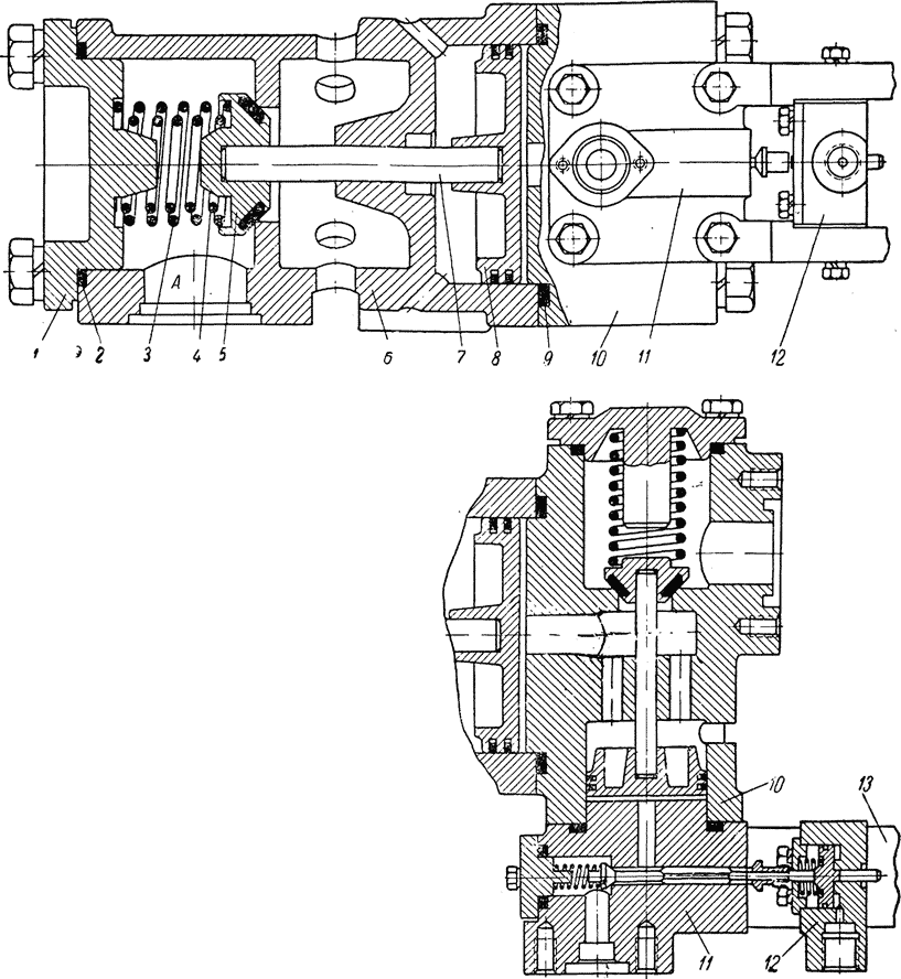

Клапан включения, средний клапан включения, пусковой клапан включения и клапан включения местного пневматического управления образуют блок клапанов включения (рис. 35). В корпусе 6 клапана включения, крепящемся на кронштейне в шкафу управления, расположены обрезиненная тарелка клапана 5, две пружины 3 и 4, поршень 8 с двумя поршневыми кольцами и шток 7. Крышка 1 с уплотнением 2 прикрепляется болтами к корпусу 6. Полость клапана А соединена воздухопроводом с корпусами клапанов отделителя полю- :а и соединительными трубками с приводом СБК и электроконтактным манометром. К корпусу 6 на уплотнении 9 крепится четырьмя болтами корпус 10 среднего клапана включения, на котором установлен пусковой клапан 11 с клапаном включения местного пневматического управления 12 и со скобой 13 для крепления электромагнита включения.. Все детали, расположенные в корпусе 10, а также прикрепленные к нему узлы 11, 12 к 13 ничем не отличаются от соответствующих узлов и деталей блока отключения (рис. 34).
Блок клапанов включения выключателей завода «Уралэлектроаппарат»
Рис. 35. Блок клапанов включения выключателей завода «Уралэлектроаппарат».
На рис. 34 и 35 показаны блоки клапанов с литыми корпусами. Корпуса, выполняемые из проката, более громоздки и имеют несколько больший вес.
