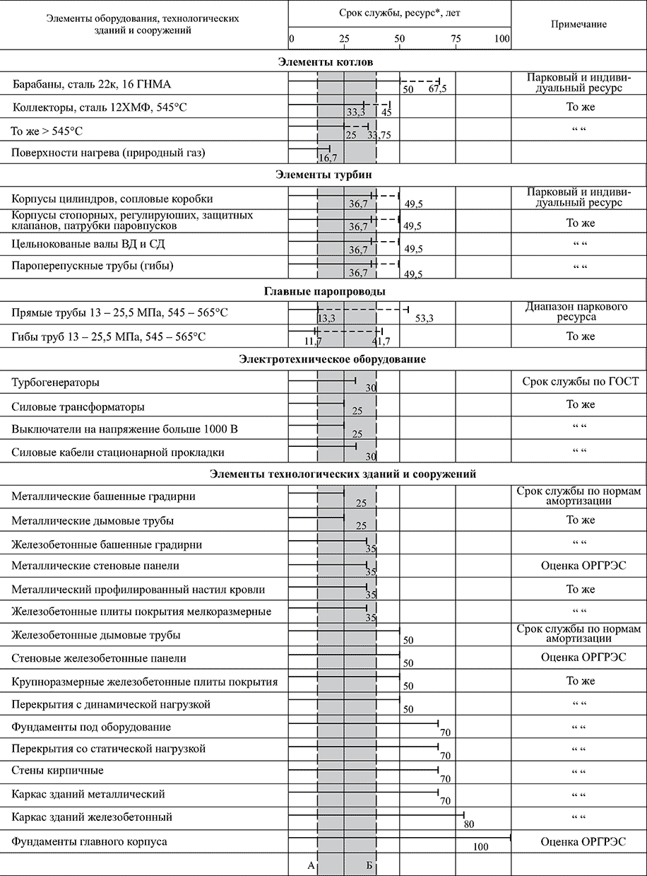

Для иллюстрации сказанного в табл. 2 приведено упрощенное поле ресурсов различных элементов оборудования, зданий и сооружений, а вертикальными пунктирными линиями в качестве примера очерчены границы зоны, в которую попадают 78 конденсационных энергоблоков типа К-300-240 14 действующих ГРЭС. Первый энергоблок К-300-240, станц. № 5 был введен на Черепетской ГРЭС в 1963 г. (линия Б) и последний на Рязанской МГДЭС - в 1988 г. (линия А).
Указанная группа энергоустановок обладает большим ресурсным потенциалом и может еще длительное время находиться в работе, несмотря на то, что по ряду позиций электротехнического оборудования и технологических зданий и сооружений назначенный ресурс исчерпан.
Вместе с тем, следует еще раз подчеркнуть, что табл. 2 приведена лишь в иллюстративных целях. Каждая ресурсная линия на ней характеризует лишь усредненный ресурс того или иного элемента, оценки которого взяты из различных источников, в том числе из [1] и [7]. На самом деле, даже в пределах одной электростанции ресурс однотипных элементов оборудования, зданий и сооружений неодинаков и зависит от многих внешних и внутренних факторов, включающих условия, в которых в период эксплуатации работает конкретный элемент, качество его исполнения, прочностные характеристики и физико-химические свойства использованных материалов, обоснованность проектно-конструкторских решений, расчетов и выбранных коэффициентов запаса прочности и т.п.

Таблица 2
Поле ресурсов элементов технологического оборудования, зданий и сооружений ТЭС
Для ресурсов элементов, выраженных в часах, условно принята наработка 6000 ч в календарном году.
