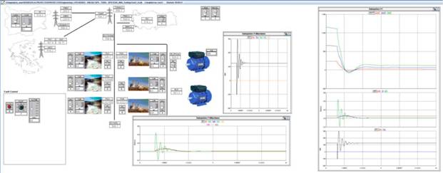

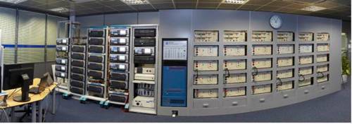

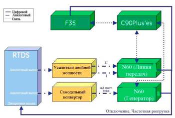

На Рис.6 представлена информация о взаимодействиях при испытаниях на RTDS. На Рис.7 представлен пример проведенных испытаний. На Рис.8 показано физическое расположение ССЗ в RTDS.
Потоки информации при испытаниях на RTDS
Рис. 6: Потоки информации при испытаниях на RTDS
Пример испытаний, проведенных на RTDS
Рис. 7: Пример испытаний, проведенных на RTDS
расположение ССЗ
Рис. 8: Физическое расположение ССЗ (слева) в RTDS

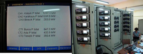

8 ПОЛЕВЫЕ ПУСКО-НАЛАДОЧНЫЕ ИСПЫТАНИЯ (ПНИ)
Для пуско-наладочных испытаний была организована топология энергосистемы для условий высокой и низкой нагрузки. Суммарный переток активной мощности был записан (осциллограффирован) из RTDS во время заводских испытаний и эти осциллограммы были загружены в одно из устройств N60 на ПС Хамитабат, используя переносное испытательное оборудование.
Результаты были схожи с результатами заводских испытаний, но в данном случае была проверена передача и прием сигналов отключения соответствующих генераторов и нагрузок.
Заводские и пуско-наладочные испытания подтвердили, что полный процесс ССЗ, от момента возникновения повреждения до завершения частотной разгрузки и отключения генераторов, выполняется в течение 2,5 сек, при заданном времени обработки перетока мощности по межсистемным линиям 1,5 сек (|ΣΡ|t1.5 и |dΣΡ/dt|t1.5).
Пуско-наладочные испытания
Рис. 9: Пуско-наладочные испытания на ПС Хамитабат
