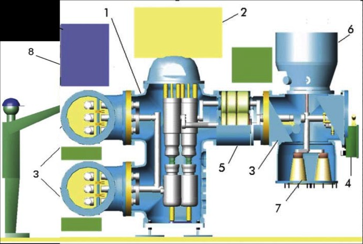

            Термин "распределительное устройство", используемый в связи с системами энергоснабжения, или электрическими сетями, относится к комбинации электрических разъединителей, предохранителей и/или выключателей, используемых для изолирования электрического оборудования. Распределительные устройства используются, как для обесточивания оборудования с целью предоставления возможность выполнить работу, так и для блокирования распространения дефектов по сети. Этот тип оборудования важен, поскольку оно непосредственно связано с надежностью поставок электроэнергии. Безопасные, надежные поставки электроэнергии зависят от выключателей, защищающих наши электрические сети в случае коротких замыканий. Эффективной, хотя и более дорогостоящей формой распределительных устройств являются газоизолированные распределительные устройства (КРУЭ, GIS), в которых проводники и контакты изолируются находящимся под давлением гексафторидом серы (SF6). Использование КРУЭ вместо традиционных распределительных устройств с воздушной изоляцией (ОРУ, КРУ, AIS) позволяет размещать новые подстанции внутри помещений за счет снижения почти в четыре раза их объема. Газоизолированные распределительные устройства постепенно изменялись, двигаясь в направлении такой конструкции, которая требует все меньше и меньше места. Зачастую это приводит к тому, что для работы персонала выделяется меньше места и, и снижается удобство работы во время ввода в эксплуатацию, и обслуживания оборудования. На рисунке 1 показано общий вид системы КРУЭ в виде сечения (без сохранения пропорций).
Поперечное сечение КРУЭ
Рисунок 1. Поперечное сечение КРУЭ
        Конструкторы и производители часто заявляют, что КРУЭ не требуют обслуживания. Однако ввод в эксплуатацию, операционные проверки и инспекции, а также внеплановые вмешательства по обслуживанию, являются теми видами деятельности, выполняя которые, персонал должен взаимодействовать с оборудованием. Был проведен анализ аспектов, связанных с таким взаимодействием, чтобы идентифицировать их отношение к общей оценке риска, связанной с использованием КРУЭ.

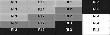

Уровни риска, связанные с каждым возможным видом отказов, были получены на основе матрицы риска, предлагаемой стандартом Вооруженных Сил (ВС США) для применения метода FMEA (MIL-STD-882, 1993). В целом, этот метод направлен на получение оценки уровня риска, используя те же принципы, что и для оценки уровня полноты обеспечения безопасности, требуемой действующими стандартами (EN IEC 61508, 20002). Эти стандарты были первоначально разработаны для обрабатывающего оборудования, механизмов, и подвижного состава, и содержат требования и рекомендации по проведению связанной с безопасностью проверки электрических, электронных и программируемых систем управления.

Таблица 3. Средства для определения класса риска:
Матрица Оценки Риска и Индексы Риска
Частота возникновения
Степень риска
I
Ката-строфическая
II
Критическая
III
Пограничная
IV
Незна-чительная
A - Часто
Индексы Риска
B – Вероятно
C – Изредка
D – Возможно
E – Невероятно
