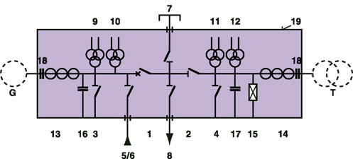

компоновка распредустройства АББ для генераторов
1 Общая компоновка распредустройства АББ для генераторов
1 Автоматический выключатель
2 Разъединитель
3,4 Заземляющие переключатели
5/6 Пускатель (статический преобразователь частоты или встречно-параллельный)
7 Выключатель для защиты от токов КЗ, тормозной выключатель
8 Пускатель (встречнопараллельный)
9-12 Трансформаторы напряжения
13,14 Трансформаторы тока
15 Разрядник для защиты от перенапряжений
16,17 Конденсаторы защиты от перенапряжений
18 Клеммы
19 Корпус

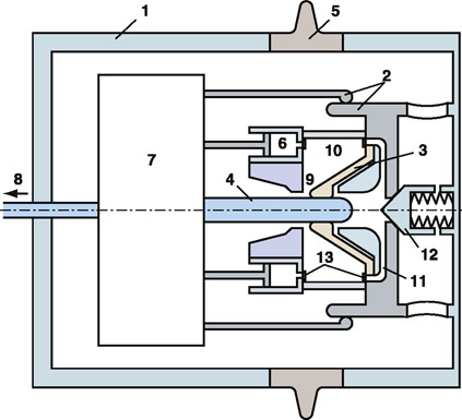

2 Поперечный разрез дуговой камеры (контакты замкнуты).
Поперечный разрез дуговой камеры выключателя
  1. Корпус
  2. Главная контактная группа
  3. Дугогасительная контактная группа (сегментированная часть)
  4. Дугогасительная контактная группа (штырь)
  5. Изолятор
  6. Поршень (поршни)
  7. Зубчатое зацепление
  8. Привод
  9. Тепловой зазор
  10. Разогревающийся объем
  11. Каналы отвода газов
  12. Предохранительный клапан
  13. Обратные клапаны

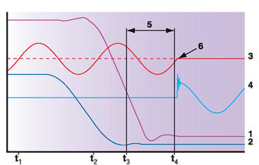

3 Схема перемещения контактов и график зависимости тока от времени.
  1. Движение дугогасительного контакта
  2. Движение главного контакта
  3. График изменения тока
  4. Напряжение на выключателе
  5. Стадия нарастания давления
  6. Гашение дуги при прохождении тока через нуль
t1 Срабатывание привода t2 Размыкание контактов главной контакт ной группы t3 Размыкание кон тактов дугогасительной группы t4 Погасание дугового разряда при про хождении т ока через нуль

Принцип действия нового выключателя
Помимо своих обычных функций - проведение и прерывание рабочего тока, рассматриваемый автоматический выключатель, представляющий собой камеру, наполненную сжатым элегазом, служит для мгновенного (за время "50 мс) размыкания цепей переменного тока в аварийных ситуациях (короткое замыкание с током, в 5-10 раз превосходящим номинальное значение).
Камера высокого давления, в которой происходит размыкание цепи, состоит, как правило, из двух металлических корпусов, играющих роль электрических проводников, и изолятора.
Обе контактные сборки (главная и дугогасительная) вместе со своими концентрическими поршневыми кольцами через внутреннее зубчатое зацепление соединены с высокоскоростным приводным механизмом, смонтированным с наружной стороны камеры.
Зубчатое зацепление сконструировано с таким расчетом, чтобы главная контактная группа размыкалась на несколько миллисекунд раньше дугогасительной группы, обеспечивая тем самым полное размыкание цепи тока дугогасительной группой. Дуга, образующаяся при размыкании дугогасительной группы, гасится в момент ближайшего прохождения переменного тока через нуль (рис. 3 ).
При замыкании контактов события протекают в обратном порядке: нарастание напряжения приводит к возникновению электрической дуги в контактах дугогасительной группы непосредственно перед их смыканием, после чего замыкаются контакты главной группы, и через них начинает протекать полный ток.

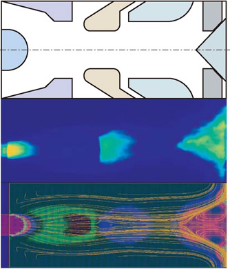

Подобно своим меньшим собратьям (см. таблицу), автоматический выключатель типа HEC 7/8 гасит электрическую дугу по принципу самопроизвольного взрыва, при котором необходимая для гашения дуги энергия берется из самого дугового разряда. Высвобождаемая при образовании дугового разряда энергия вызывает резкое нарастание локального давления и температуры. За счет конвективного и лучистого теплообмена с дуговым разрядом мгновенно повышается давление в "разогревающемся объеме" между дугогасительной контактной группой и поршнем (рис. 4 ). Именно отсюда начинает взрывообразно распространяться разогретый газ, который в очередной момент прохождения переменного тока через нуль гасит дугу.
Струя плазмы при гашении дуги
5         Схематическое изображение (вверху), фото (в центре) и полученное численным моделированием поле плазменной струи (внизу) с зонами ударной волны. Струя плазмы исходит из зоны дугового разряда (слева) и попадает на предохранительный клапан (справа).
Росту давления способствует и пинч-эффект (шнуровой эффект, эффект сжатия) в дуговом разряде, вызванный действием собственного магнитного поля дуги и проявляющийся в виде силы, направленной к оси дугового разряда. Эта вызванная собственным током разряда магнитная сила создает в свою очередь сильный поток вещества из объема дугового разряда в осевом направлении, представляющий собой не что иное, как струю плазмы, направленную наружу и частично попадающую в разогревающийся объем (рис. 5 ).
При наличии в момент разрыва цепи сверхбольших токов давление может возрасти до очень большого уровня. Чтобы предотвратить механические разрушения, предусмотрен специальный предохранительный клапан, обеспечивающий сброс избыточного давления. Он разработан в сотрудничестве с ABB Corporate Research в рамках экспериментальных работ по измерению роста давления в разогревающемся объеме, в каналах с противотоком и в самой плазменной струе. При небольших токах энергия дугового разряда относительно невелика и недостаточна для поднятия давления до уровня, способного привести к значительному самопроизвольному взрыву. Здесь-то и начинают работать концентрические поршневые кольца: они поддерживают нарастание давления в разогревающемся объеме и способствуют созданию условий для взрывообразного развития и гашения дугового разряда.
Прохождение тока через нуль
Незадолго до прохождения тока через нуль поперечное сечение шнура дугового разряда и давление в зоне разряда резко снижаются, а локальные тепловые эффекты существенно ослабляются. Если контакт размыкается непосредственно перед прохождением тока через нуль, то нарастание давления в разогревающемся объеме может оказаться недостаточным для гашения дуги. В этом случае выключатель будет в течение полупериода ждать следующего прохождения тока через нуль, когда давление достаточно возрастет.

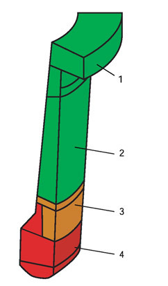

Палец сегментированной дугогасительной контактной группы
6 Палец сегментированной дугогасительной контактной группы.
  1. - Фланец
  2. - Контактный палец
  3. - Соединительная деталь
  4. - Дугостойкий наконечник
Собственно контакт выключателя состоит из центрального штока, зажатого между сегментированными "пальцами" (рис. 6). Основание (1, 2) пальца изготовлено из пружинящего медного сплава (CuCrZr), а дугостойкий наконечник (4) - из медно-вольфрамового композиционного материала (5).
Соединение между основанием и наконечником пальца также выполнено из меди (3).

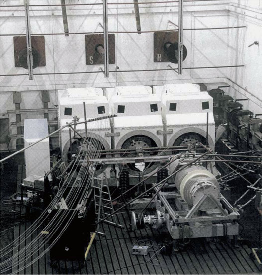

Мало создать автоматический выключатель для коммутации токов в сотни килоампер - надо еще и суметь его испытать. К счастью, у компании АББ имеются в Швейцарии собственные лаборатории, располагающие источниками тока до 450 кА. Однако в связи с тем, что выключатель типа HEC 7/8 предназначен для установок с максимальным значением тока 600 кА, его дальнейшие испытания проводились в Испытательной лаборатории высоких энергий KEMA (рис. 8), расположенной в г. Арнем (Нидерланды). Имеющиеся здесь испытательные стенды отличаются самыми высокими в мире параметрами.
Представление о масштабах проведенных в лаборатории KEMA испытаний могут дать следующие цифры, испытания выполнялись бригадой в составе восьми специалистов АББ, которые провели в Арнеме более трех месяцев и привезли туда не менее пяти грузовиков с аппаратурой.
Испытания проводились при токах 160 кА и напряжении 30 кВ и были завершены в мае 2000 г. Стремление проверить работу выключателя при более высоких значениях тока вылилось в проведение тщательного анализа и моделирование, которые завершились осенью 2001 г. новым циклом испытаний выключателя в лаборатории KEMA при напряжении 27,5 кВ и токе 190 кА, а также при напряжении 25 кВ и токе 200 кА. Эти номиналы близки к паспортным данным воздухополного выключателя высокого давления DR, который хотя и снят с производства, но до сих пор остается наиболее распространенным в цепях энергоагрегатов.
Проведенные испытания показали, что выключатель HEC имеет все основания считаться не только крупнейшим элегазо- вым выключателем в мире, но также и самым лучшим и наиболее тщательно испытанным выключателем.
