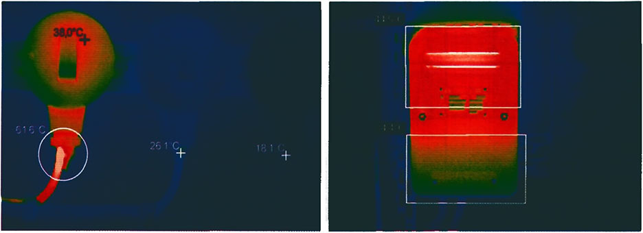

внутренний дефект контактной системы автоматического выключателя
а) внутренний дефект контактной системы автоматического выключателя 0,4 кВ.б) сильный нагрев катушки контактора 0,4 кВ. из-за виткового замыкания.

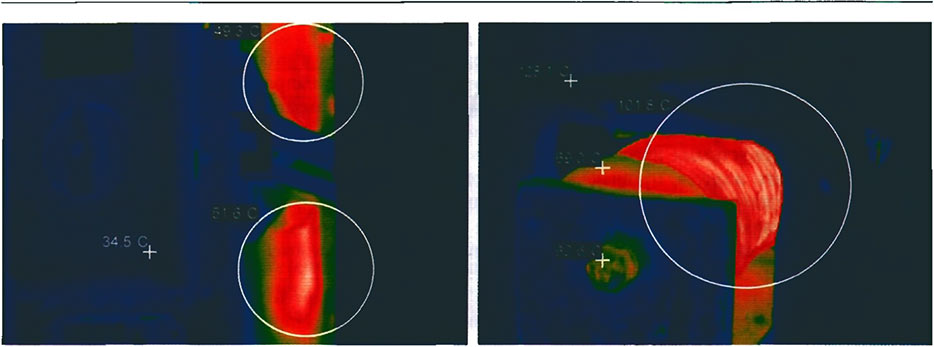

дефект контактного соединения внутри предохранителя
в) дефект контактного соединения внутри предохранителя разъемного соединения рубильника на фазе В. г) аварийный нагрев нижнего болтового соединения и 0,4 кВ.

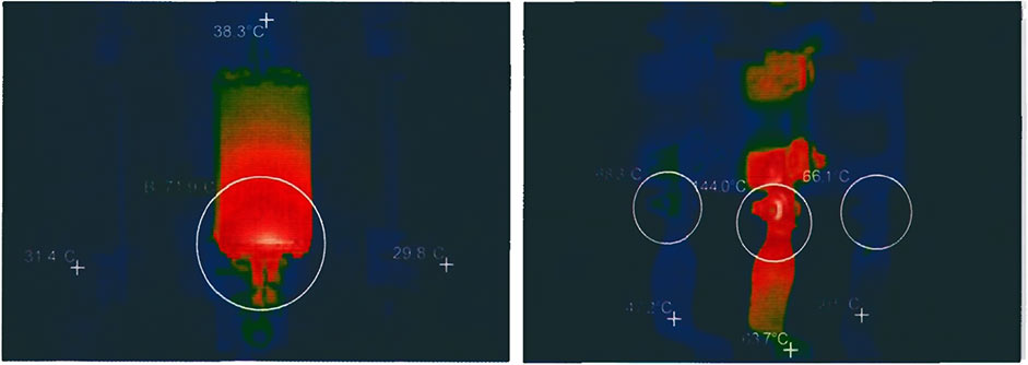

нагрев корпуса магнитного пускателя
д) внутренний нагрев контактной системы и плохой контакт в присоединении к проводу выключателя освещения, е) нагрев корпуса магнитного пускателя из-за внутреннего дефекта.
