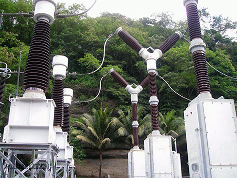

2. Гексафторид серы (SF6)
Элегазовые выключатели на трансформаторной подстанции
Это прекрасный изолятор, сохраняющий поверхности чистыми, что облегчает работу с конструкцией выключателя, сразу после того, как его корпус открыт, и элегаз заменен воздухом. Одна из сложностей использования SF6, заключается в том, что корпус должен быть герметически закрытым.
Существует два аспекта, связанных с безопасностью. Во-первых, при возникновении дуги образуются ядовитые газы. Кроме того, газ очень опасен при вдыхании. Он плотнее воздуха, и будет оседать в нижней части легких, приводя к удушению. Поскольку он не имеет цвета и запаха, его обычно не замечают. Для того чтобы избежать вдыхания элегаза, необходимо соблюдать крайние меры предосторожности.

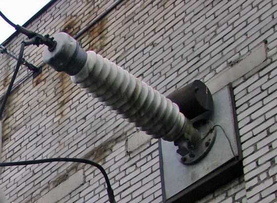

маслонаполненный ввод
Высоковольтный маслонаполненный ввод. Внутренность ввода заполнена изолирующим маслом.
Трансформаторное масло является широко распространенным изолятором, частично потому, что его стоимость относительно невысока, и оно обладает хорошими температурными характеристиками.
До 1977 года некоторые виды масел были опасны в применении в связи с включением в их состав полихлордифенилов, но теперь, это проблема далекого прошлого. Основное внимание сейчас уделяется обеспечению герметичности корпуса и наличию демпферной емкости для расширения и сжатия масла.
Масло легко загрязняется в результате появления дуги, и с накоплением посторонних материалов. Кроме того, работать с маслом может быть не очень удобно.
