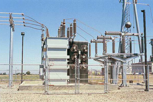

Выключатель нагрузки с вертикальным прерывателем без встроенного разъединителя
Выключатель нагрузки с вертикальным прерывателем без встроенного разъединителя (рисунок 2)

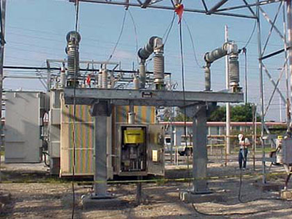

            Самые первые высоковольтные выключатели нагрузки были разработаны и поставлялись в виде комбинации прерывателя цепи и последовательного включенного с ним изолирующего разъединителя. Эти первые модели (см. Рис 1) имели на каждую фазу при напряжении свыше 69 кВ несколько прерывающих сегментов, состоящих из прерывателей и резисторов. Отсюда вытекает и необходимость для подключаемых последовательно выключателей.
            Более поздние модели использовали усовершенствованные дугогасительные камеры, которые снижали количество сегментов, требуемых для успешной работы, до одного  на фазу, устраняя, тем самым, необходимость в разъединителях, устанавливаемых последовательно с прерывателями.
высоковольтный коммутатор с несколькими прерывающими сегментами на фазу
Рисунок 1 - высоковольтный коммутатор с несколькими прерывающими сегментами на фазу
            Сегодня, высоковольтные выключатели нагрузки доступны в виде вертикальных прерывателей (см. Рис 2 выше), или в виде горизонтальных прерывателей (см. Рис 3), как имеющих, так и не имеющих встроенные разъединители (см. Рис 4).
