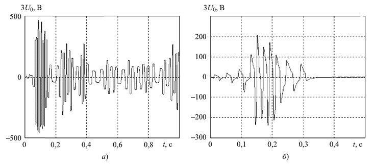

При включении блока одной из электрических станций со стороны обмотки высшего напряжения силового трансформатора (рис. 6) при отключенных генераторном выключателе ГВ и выключателях со стороны 6 кВ трансформатора собственных нужд ТСН срабатывало реле земляной защиты, включенное в рассечку обмотки трансформатора напряжения ТН1 типа ЗНОЛ-15, соединенной в разомкнутый треугольник. После включения выключателей 6 кВ ТСН сигнал исчезал. При анализе причин срабатывания земляной защиты возникла гипотеза, связывающая появление ложной земли с феррорезонансными процессами, обусловленными насыщением магнитопроводов фаз ТН1 при включении ненагруженного силового трансформатора.
Рис. 7. Вычисленные осциллограммы при симметричном включении блока выключателем ВН:
а - при отсутствии резистора в дополнительной обмотке ТН типа ЗНОМ-15, соединенной в разомкнутый треугольник; б - при Rn = 25 Ом
При проведении расчетов учитывался возможный разброс в кривых намагничивания фаз ТН: при номинальном токе намагничивания значение потока варьировалось в диапазоне -20 ч- + 20% номинального потока. Емкости фаз на землю, представляющие собой сумму входных емкостей силового трансформатора со стороны его обмотки низшего напряжения и трансформатора собственных нужд, а также емкости ошиновки генераторный выключатель - трансформатор варьировались в диапазоне 0,018 - 0,021 мкФ (следует отметить, что расчетные емкости и емкости, измеренные на ГРЭС, практически совпали). Нижняя граница емкости отвечала случаю отключенных выключателей 6 кВ ТСН, верхняя - их включенному состоянию.
Расчеты производились как при разомкнутой дополнительной обмотке ТН, так и при включении в рассечку этой обмотки резистора. Из приведенной на рис. 7, а вычисленной осциллограммы процессов при симметричном включении ненагруженного силового трансформатора на шины ОРУ 220 кВ при разомкнутом треугольнике дополнительной обмотки ЗНОМ-15 видно, что напряжение 3U0 существенно превышает уставку земляной защиты 15 В даже при полной симметрии параметров фаз.

При включении в рассечку дополнительной обмотки резистора сопротивлением 25 Ом (рис. 7, б) установившихся феррорезонансных явлений не наблюдается, однако напряжение 3U0 в переходном процессе существенно превышает уставку земляной защиты. Следует отметить, что при несимметрии кривых намагничивания ТН по фазам порядка 20% установившийся феррорезонанс наблюдается даже при оснащении дополнительной обмотки ТН сопротивлением 25 Ом. Поэтому исключить появление ложной земли можно двумя путями:
путем применения антирезонансных трансформаторов напряжения типа НАМИ;
путем включения более мощного сопротивления в цепь нулевой последовательности, в частности, в рассечку разомкнутого треугольника ТН. Требуемое значение сопротивления зависит от степени несимметрии схемы и характеристик намагничивания фаз ТН. При идеальной симметрии фазных параметров сопротивление должно быть не более 20 Ом. При учете возможной несимметрии целесообразно уменьшить эту величину до 10-15 Ом.

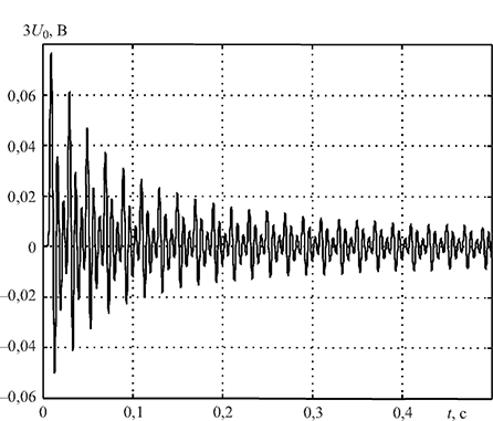

Вычисленная осциллограмма процесса при оснащении сети генераторного напряжения антирезонансными трансформаторами типа НАМИ-15 при существенной несимметрии кривых намагничивания по фазам трехфазного трансформатора, входящего в состав НАМИ-15, построена на рис. 8. Поскольку в настоящее время ТН типа НАМИ-15 не изготавливаются отечественной промышленностью, кривые намагничивания трехфазного трансформатора принимались аналогичными кривым ТН типа ЗНОМ-15. Из рис. 8 видно, что напряжение 3 U0 в этом случае существенно меньше уставки реле земляной защиты (15 В). Следовательно, при оснащении сети генераторного напряжения блоков трансформаторами типа НАМИ исключаются ложные срабатывания земляной защиты в рассматриваемой коммутации.
Вывод
Оснащение сетей средних классов напряжения различного конструктивного исполнения и назначения трансформаторами напряжения типа НАМИ исключит неблагоприятные феррорезонансные явления, приводящие как к сверхтокам в их обмотках высокого напряжения, так и к другим нештатным ситуациям, например, ложному срабатыванию земляной защиты.
