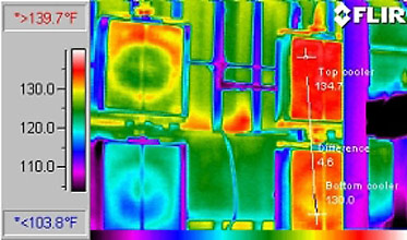

Радиаторы.
радиаторы трансформатора инфракрасное фото радиаторов трансформатора на тепловизоре
Неисправность плоского крана радиатора или ошибочное его закрытие приводит к перекрытию протока масла через радиатор. В этом случае температура труб радиаторов существенно ниже, чем у работающего радиатора. С течением времени поверхности труб радиаторов подвергаются воздействию ржавчины, на них оседают продукты разложения масла и бумаги, что порой приводит к уменьшению сечения для протока масла или полному его прекращению. Трубы с подобными отклонениями холоднее остальных.
