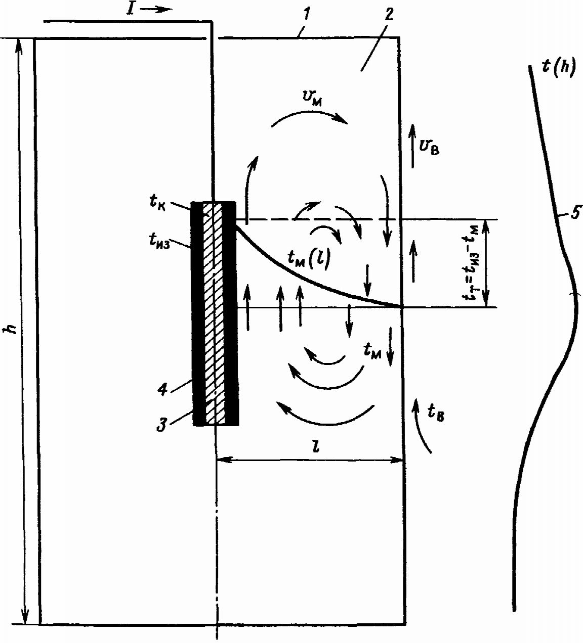

Контакты дугогасительных камер масляных баковых выключателей 35 — 220 кВ размещены в изоляционных конструкциях и отделены от баков выключателей слоем масла и внутрибаковой изоляцией.
Процесс теплопередачи от контактов дугогасительной камеры к корпусу выключателя носит сложный характер, который можно рассмотреть на примере тепловой модели (рис. 1). Модель состоит из бака 1, наполненного маслом 2, в который помещена металлическая пластина 3 в изоляции 4, имитирующей стенки дугогасительной камеры. Через пластину площадью F пропускается электрический ток, создающий в ней потери Р.
Тогда удельные тепловые потери, Вт/м :
Передача тепла от металлической пластины к наружной поверхности изоляции осуществляется в результате наличия теплопроводности. Перепад температуры между металлической пластиной и наружной поверхностью изоляции определяется законом Фурье:
где δ — толщина изоляции, м; А, — коэффициент теплопроводности изоляции, Вт/(м • °С); Ru — тепловое сопротивление м2 • °С/Вт.
Корпус ДК выполнен из бумажной или тканевой изоляции, пропитанной смолой и разделенной слоями масла.
Тепловая модель токоведущего контакта в масле
Рис. 1. Тепловая модель токоведущего контакта в масле:
1 — бак; 2 — масло; 3 — металлическая пластина; 4 — изоляция; 5 — распределение температуры по высоте поверхности бака
Расчет коэффициента теплопроводности такой композиции представляет определенные сложности, тем более, что он зависит от температуры, возрастая при ее увеличении.
От поверхности изоляции тепло отводится путем естественной конвекции, которая характеризуется движением масла вследствие разности плотностей нагретых и холодных частиц. Непосредственно прилегающие к поверхности изоляции частицы масла нагреваются больше, нежели частицы, расположенные дальше от поверхности.
Свободное движение масла вдоль нагретой поверхности изоляции определяет процесс конвективного теплообмена, который подчиняется закону Ньютона:
где tT — температурный напор, т.е. превышение температуры поверхности над температурой масла, °С; ам — коэффициент теплоотдачи, Вт/(м2 • °С).
Движение масла в основном определяется температурным напором. При малых значениях tT преобладает ламинарный, при больших значениях — турбулентный режим движения.
Нагрев контакта дугогасительной камеры носит локальный характер и при значительном тепловыделении должен проявляться в виде теплового пятна на поверхности бака выключателя.
Значение температуры пятна, его конфигурация и размеры будут зависеть от температуры окружающего воздуха и масла, а также вида и местоположения дефекта в дугогасительной камере.
