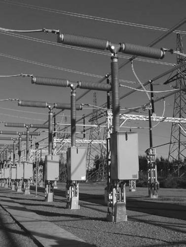

LTB 800E4 – элегазовый выключатель
Производитель: ABB
Номинальное напряжение, кВ: 750
Наибольшее рабочее напряжение, кВ: 800
Номинальный ток, А: 4000
Номинальный ток отключения, кА: 50
Ток термической стойкости, кА (с): 50 (3)
Собственное время отключения, мс: 20
Полное время отключения, мс: 40
Собственное время включения, мс: 65
LTB 800E4 – высоковольтный элегазовый колонковый выключатель с дугогасительным устройством автокомпрессионного типа (Auto-Puffer™), которое демонстрирует свои расчетные преимущества при отключении больших токов. Выключатели типа LTB в стандартном исполнении поставляются с изоляторами из высококачественного фарфора с коричневым глазурованием или с композитными изоляторами (светло-серого цвета). По требованию заказчика возможна поставка выключателей LTB со светло-серыми фарфоровыми изоляторами. Номинальный коммутационный цикл O-0,3с-ВO-3 мин-ВС или ВС-15с-ВС.
Пополюсное управление. Механизм управления выключателем – BLG с моторно-пружинными приводом.
Выключатель LTB 800E4 рассчитан на срок эксплуатации более тридцати лет или 10 тысяч механических операций (без нагрузки). При коммутации токов, число операций до срока проведения обслуживания выключателя рассчитывается в зависимости от величины отключаемого тока.
