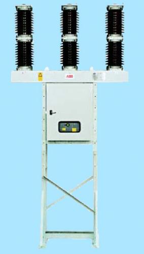

OHB 36.12.32 – элегазовый выключатель
Производитель: ABB
Номинальный ток, А: 1250
Номинальный ток отключения, кА: 32
Ток термической стойкости, кА (с): 32 (3)
Собственное время отключения, мс: 45±10
Полное время отключения, мс: 75±10
Собственное время включения, мс: 55-60
Масса, кг: 900
Элегазовый выключатель OHB 36.12.32 опирается на раму, собранную из телескопических секций. Это позволяет варьировать высоту терминала выключателя от 2800 мм до 3700 мм. Пружинный привод типа ESH с устройством свободного расцепления позволяет производить включение и отключение выключателя на месте установки и дистанционно.

Стандартная поставка выключателя OHB 36.12.32
1) Привод ESH в комплекте с кнопками включения/отключения, механизмом запирания в отключенном положении, механическими индикаторами включенного/отключенного положения              выключателя     и        заряженного/разряженного состояния пружины. Положения механических индикаторов видно сквозь инспекционное окно на двери шкафа выключателя
  1. Катушка отключения YO1
  2. Катушка включения YC
  3. Двигатель завода пружины
  4. Рычаг ручного завода пружины
  5. Двухуровневый датчик давления элегаза (для каждого полюса)
  6. Блокирующая цепь при недостаточного давления (автоматическое отключение при помощи дополнительной катушки отключения и блокировка цепи включения)
  7. Сигнальные контакты заряженного или разряженного состояния пружины
  8. Вспомогательные контакты (10НЗ + 10НР)
  9. Автоматическое дистанционное оперирование невозможно при открытой двери шкафа
  10. Антиконденсационная цепь с нагревательными элементами и термостатом
  11. Шкаф с изолированными местами для установки катушек включения и отключения, двигателя привода и т.д.
Шкаф содержит необходимую внутреннюю разводку контрольных кабелей и имеет запирающее устройство
Выключатель поставляется с асимметричными терминалами присоединения с одной стороны полюсов, с 4-мя отверстиями стандарта NEMA form 4.
Нижний терминал направлен в сторону обратной стороны аппарата, верхний терминал - в сторону фронтальной. По заказу возможно исполнение верхнего терминала в обратную сторону.
Конструкции, поставляемые с выключателем:
  1. Поддерживающая   рама   с телескопическими опорами, изменяемыми по высоте
  2. Рама    изготовляется    из   оцинкованной стали
Можно заказать дополнительно:
  1. Автоматический   выключатель двигателя привода
Сигнальные лампы, расположенные внутри шкафа и видимые в инспекционное окно ( выключатель включен (красная лампа), выключатель отключен (зеленая лампа), пружина заряжена (желтая лампа), снижение давления газа (белая лампа)).
  • Кнопка выбора управления выключателем: местное/дистанционное
  • Кнопка местного управления вкл/откл действующая непосредственно на расцепители включения/отключения
  • Катушка минимального напряжения YU
  • Сигнализирующие контакты активации катушки минимального напряжения
  • Реле задержки времени для катушки минимального напряжения
  • Быстродействующий контакт QO (НР контакт, немедленно замыкающийся после того как выключатель начал отключаться)
  • 20 вспомогательных контактов (10НЗ + 10НР)
  • Однофазная розетка
  • Осветительная лампа, автоматически включающаяся при открытии двери
  • Фильтры для исполнения IP54
  • Поддерживающая конструкция и соединительные шины для установки трансформаторов тока
  • Достоинства выключателей серии OHB:
    1. Дугогасительная камера и привод идентичны применяемым в широко известном элегазовом выключателе производства АВВ - HD4
    2. Верхний и нижний терминалы со сверлением NEMA4
    3. Монитор контроля давления элегаза в каждом полюсе
    4. Крышки полюсов с клапанами безопасности выполнены из алюминия
    5. Инспекционное окно в шкафе управления позволяет визуально контролировать положение выключателя
    6. Полный выбор аксессуаров
    7. Широкий диапазон питающих напряжений
    8. Соответствие стандартам ISO 9001, ISO 45001, ISO 14001.
