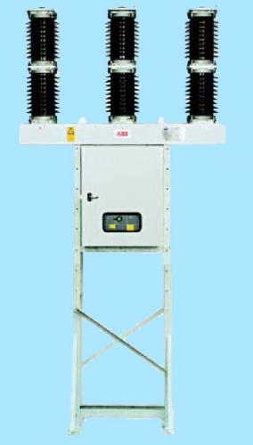

OHB 36.25.32 – элегазовый выключатель
Производитель: ABB
Номинальный ток, А: 2500
Номинальный ток отключения, кА: 32
Ток термической стойкости, кА (с): 32 (3)
Собственное время отключения, мс: 45±10
Полное время отключения, мс: 75±10
Собственное время включения, мс: 55-60
Масса, кг: 900
Испытательное напряжение, при частоте 50Гц
(1мин) кВ
95(сухой)/80 (мокрый)
Импульсное напряжение
кВ
200
Частота
Гц
50-60
Ток короткого (3 сек)
kA
32
Ток включения
kA
80
Коммутационный цикл
O-0,3с-ВО-15с-ВО
Время горения дуги
мс
10-15
Размеры выключателя на раме
мм
3090-3840
мм
900
мм
686
Абс. давление элегаза
кПа
380
Рабочая температура
°С
-20 …+40
Тропическое исполнение
IEC: 60068-2-30, 721-2-1
Электромагнитная совместимость
IEC: 60694, 61000-6-2, 61000-6-4
Уровень солнечной радиации
Вт/м2
1000
Уровень загрязненности
IEC 815 табл. 1
Уровень III
Длина пути утечки
см/кВ
2,5
Толщина стенки гололеда
мм
Ветровая нагрузка
м/с
34
Устойчивость к вибрации
g
0,3
Статическая нагрузка на выводы выключателя
H
продольная
750
поперечная
500
вертикальная
750
Конструкция элегазового выключателя OHB 36.25.32 опирается на раму, собранную из телескопических секций. Такое устройство позволяет варьировать высоту терминала выключателя от 2800 мм до 3700 мм. Пружинный привод типа ESH с устройством свободного расцепления позволяет производить включение и отключение выключателя на месте установки и дистанционно.
Стандартная комплектация выключателя OHB 36.25.32
1) Привод ESH в комплекте с кнопками включения/отключения, механизмом запирания в отключенном положении, механическими индикаторами включенного/отключенного положения              выключателя     и        заряженного/разряженного состояния пружины. Положения механических индикаторов видно сквозь инспекционное окно на двери шкафа выключателя
  1. Катушка отключения YO1
  2. Катушка включения YC
  3. Двигатель завода пружины
  4. Рычаг ручного завода пружины
  5. Двухуровневый датчик давления элегаза (для каждого полюса)
  6. Блокирующая цепь при недостаточного давления (автоматическое отключение при помощи дополнительной катушки отключения и блокировка цепи включения)
  7. Сигнальные контакты заряженного или разряженного состояния пружины
  8. Вспомогательные контакты (10НЗ + 10НР)
  9. Автоматическое дистанционное оперирование невозможно при открытой двери шкафа
  10. Антиконденсационная цепь с нагревательными элементами и термостатом
  11. Шкаф с изолированными местами для установки катушек включения и отключения, двигателя привода и т.д.
Шкаф содержит необходимую внутреннюю разводку контрольных кабелей и имеет запирающее устройство
Выключатель поставляется с асимметричными терминалами присоединения с одной стороны полюсов, с 4-мя отверстиями стандарта NEMA form 4.
Нижний терминал направлен в сторону обратной стороны аппарата, верхний терминал - в сторону фронтальной. По заказу возможно исполнение верхнего терминала в обратную сторону.
Конструкции, поставляемые с выключателем:
  1. Поддерживающая   рама   с телескопическими опорами, изменяемыми по высоте
  2. Рама    изготовляется    из   оцинкованной стали
Дополнительная поставка:
  1. Автоматический   выключатель двигателя привода
Сигнальные лампы, расположенные внутри шкафа и видимые в инспекционное окно ( выключатель включен (красная лампа), выключатель отключен (зеленая лампа), пружина заряжена (желтая лампа), снижение давления газа (белая лампа)).
  • Кнопка выбора управления выключателем: местное/дистанционное
  • Кнопка местного управления вкл/откл действующая непосредственно на расцепители включения/отключения
  • Катушка минимального напряжения YU
  • Сигнализирующие контакты активации катушки минимального напряжения
  • Реле задержки времени для катушки минимального напряжения
  • Быстродействующий контакт QO (НР контакт, немедленно замыкающийся после того как выключатель начал отключаться)
  • 20 вспомогательных контактов (10НЗ + 10НР)
  • Однофазная розетка
  • Осветительная лампа, автоматически включающаяся при открытии двери
  • Фильтры для исполнения IP54
  • Поддерживающая конструкция и соединительные шины для установки трансформаторов тока
  • Достоинства выключателей серии OHB:
    1. Дугогасительная камера и привод идентичны применяемым в широко известном элегазовом выключателе производства АВВ - HD4
    2. Верхний и нижний терминалы со сверлением NEMA4
    3. Монитор контроля давления элегаза в каждом полюсе
    4. Крышки полюсов с клапанами безопасности выполнены из алюминия
    5. Инспекционное окно в шкафе управления позволяет визуально контролировать положение выключателя
    6. Полный выбор аксессуаров
    7. Широкий диапазон питающих напряжений
    8. Выключатель сертифицирован в соответствии со стандартом ISO 9001, ISO 45001, ISO 14001.
