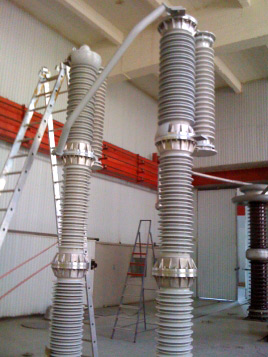

Высоковольтый выключатель элегазовый колонковый ВГП-220 II-20/2500 У1 наружной установки.
Каждый из трех полюсов выключателей на напряжение 220 кВ имеет собственную раму и управляется своим приводом (выключатель с пополюсным управлением).
Включение полюса выключателя на напряжение 220 кВ осуществляется включающими пружинами привода ППрА-2000, а отключение - размещенной в раме отключающей пружиной, взводимой в процессе включения (также за счет энергии привода).
Полюс выключателя ВГП-220 имеет две колонны (два модуля), конструктивно аналогичных колоннам выключателя ВГП-110 и отличающихся лишь штангой и тем, что в каждой колонне не один, а два опорных изолятора (разделенных фланцем с уплотнениями).
Одна колонна выполняет здесь роль «полуполюса», поэтому ДУ двух колонн соединены последовательно между собой токоведущей трубой (шиной).
Штанги колонн выключателя ВГП-220 состоят из трех труб (двух дюралевых и одной изоляционной) с элементами их соединения.
Параллельно ДУ каждой колонны выключателя ВГП-220 с током отключения 40 кА для более равномерного распределения напряжения между ними подключен конденсатор.
