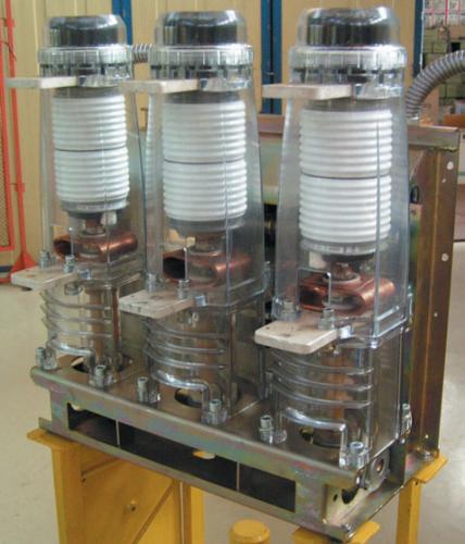

ВВУ-СЭЩ
Производитель: Электрощит - ТМ Самара
Номинальный ток, А: 1600
Циклов ВО, при номинальном токе: 50000
Электродинамическая стойкость (кА): 80
Собственное время отключения, мс: 30
Собственное время включения, мс: 100
Масса, кг: 84
ВВУ-СЭЩ-Э3-10-31,5/1600 – вакуумный выключатель с электромагнитным приводом (возможна установка  пружинно-моторного привода). Ток потребления электромагнита включения, не более 40 А - на оперативном постоянном токе, напряжением 220В  и 45 А на оперативном переменном токе. Выключатель предназначен для коммутации высоковольтных электрических цепей трехфазного переменного тока с изолированной или частично заземлённой нейтралью частоты 50 Гц напряжения 10 кВ в номинальном режиме работы электроустановки и для автоматического отключения этих цепей при коротких замыканиях и перегрузках, возникающих при аварийных режимах.
Достоинства высоковольтных вакуумных выключателей серии ВВУ-СЭЩ:
• возможность ручного включения выключателя;
• наличие встроенных в привод выключателя расцепителей;
• простота конструкции;
• высокая надёжность;
• легко встраивается в различные типы КРУ и КСО;
• возможность установки привода отдельно от выключателя;
• высокий коммутационный ресурс;
• хороший теплоотвод рабочих поверхностей;
• компоненты выключателей производятся на современном технологическом оборудовании;
• хорошее  соотношение «цена-качество», сравнительно с другими выключателями.
Выключатель ВВУ-СЭЩ-Э3-10-31,5/1600 сертифицирован  по системе ГОСТ Р, качество выключателей обеспечивается принятой на заводе системой менеджмента качества ISO 9001.
