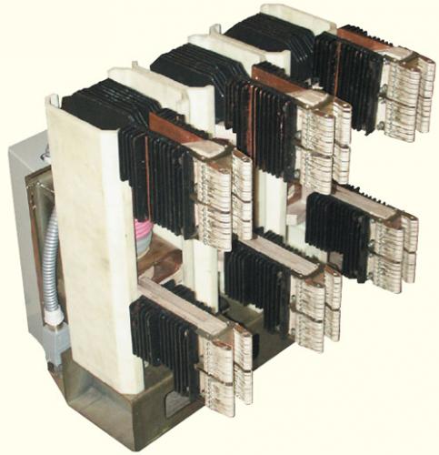

ВВУ-СЭЩ
Производитель: Электрощит -ТМ Самара
Номинальный ток, А: 2000
Электродинамическая стойкость (кА): 80
Собственное время отключения, мс: 30
Собственное время включения, мс: 100
Масса, кг: 180
ВВУ-СЭЩ-Э3-10-31,5/2000  – вакуумный выключатель с электромагнитным приводом (есть аналогичная модель с  пружинно-моторным приводом). Ток потребления электромагнита включения, не более 60 А (на оперативном постоянном токе, напряжением 220В). Выключатель предназначен для коммутации высоковольтных электрических цепей трехфазного переменного тока с изолированной или частично заземлённой нейтралью частоты 50 Гц напряжения 10 кВ в номинальном режиме работы электроустановки и для автоматического отключения этих цепей при коротких замыканиях и перегрузках, возникающих при аварийных режимах.
Выключатели ВВУ-СЭЩ-10 серии применяются в сетях с частыми коммутациями для работы в КСО и комплектных распеделительных  устройствах (КРУ) типа КРУ СЭЩ®-63 и др. внутренней установки, а также для реконструкции КРУ, требующих замены выключателя (ретрофит).
Выключатель ВВУ-СЭЩ-Э3-10-31,5/2000 сертифицирован  по системе ГОСТ Р, качество выключателей обеспечивается принятой на заводе системой менеджмента качества ISO 9001.
