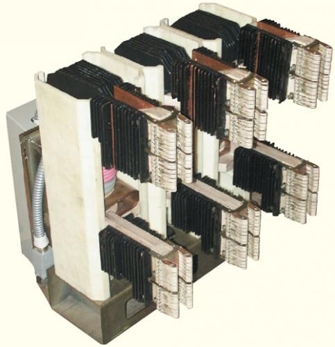

ВВУ-СЭЩ
Производитель: Электрощит -ТМ Самара
Номинальный ток, А: 2500
Электродинамическая стойкость (кА): 80
Собственное время отключения, мс: 30
Собственное время включения, мс: 100
Масса, кг: 194
ВВУ-СЭЩ-Э3-10-31,5/2500  – вакуумный выключатель с электромагнитным приводом (есть аналогичная модель с  пружинно-моторным приводом). Ток потребления электромагнита включения, не более 60 А (на оперативном постоянном токе, напряжением 220В). Выключатель предназначен для коммутации высоковольтных электрических цепей трехфазного переменного тока с изолированной или частично заземлённой нейтралью частоты 50 Гц напряжения 10 кВ в номинальном режиме работы электроустановки и для автоматического отключения этих цепей при коротких замыканиях и перегрузках, возникающих при аварийных режимах.
Выключатель ВВУ-СЭЩ-Э3-10-31,5/2500 сертифицирован  по системе ГОСТ Р, качество выключателей обеспечивается принятой на заводе системой менеджмента качества ISO 9001. Выключатель имеет простую конструкцию, высокий коммутационный и механический ресурс и не требует дополнительного обслуживания и регулировок в процессе всего срока службы.
