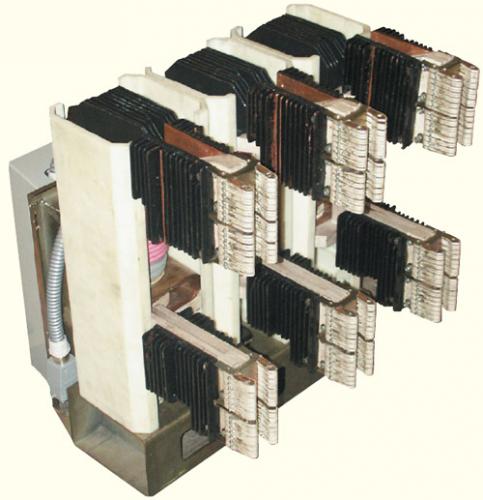

ВВУ-СЭЩ
Производитель: Электрощит -ТМ Самара
Номинальный ток, А: 3150
Электродинамическая стойкость (кА): 80
Собственное время отключения, мс: 30
Собственное время включения, мс: 100
Масса, кг: 209
ВВУ-СЭЩ-Э3-10-31,5/3150  – вакуумный выключатель с электромагнитным приводом (есть такая же модель с  пружинно-моторным приводом). Ток потребления электромагнита включения выключателя, не более 55 А - на оперативном постоянном токе, напряжением 220В  и 60 А на оперативном переменном токе. Выключатель предназначен для коммутации высоковольтных электрических цепей трехфазного переменного тока с изолированной или частично заземлённой нейтралью частоты 50 Гц напряжения 10 кВ в номинальном режиме работы электроустановки и для автоматического отключения этих цепей при коротких замыканиях и перегрузках, возникающих при аварийных режимах.
Высоковольтный выключатель ВВУ-СЭЩ-Э3-10-31,5/3150 сертифицирован  по системе ГОСТ Р, качество выключателей обеспечивается принятой на заводе системой менеджмента качества ISO 9001.
Выключатели серии ВВУ-СЭЩ-10 применяются в электрических сетях с частыми коммутациями для работы в КСО и комплектных распеделительных  устройствах (КРУ) типа КРУ СЭЩ®-63 и др. внутренней установки, а также для реконструкции КРУ, требующих замены выключателя.
